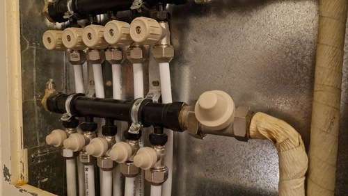

Le circuit d’eau
L’eau est distribuée dans les pièces du rez, 1er et dans les combles depuis une gaine technique. Une vanne manuelle, accessible via une trappe dans les escaliers, permet de réglé le débit d’eau pour chacune des pièces.

Réglage des vannes en court
Au début, toutes les vannes étaient complètement ouvertes. Maintenant, je ferme progressivement les vannes des pièces les plus chaudes. Mon but est d’arriver à un réglage des vanne qui me permette d’avoir une température semblable dans toutes les pièces.

Il faudra que je regarde qu’il est possible de remplacer mes vannes par des vannes qui puissent être réglées via Jeedom. Il me serai alors possible d’utiliser le plugin « Thermostat » pour contrôler indépendamment la température de chaque pièces.

  • Bien que ce ne soit pas encore d’actualité, avez-vous des conseil à me donner pour le remplacement des vannes? Il me faudra des vannes sans alimentation électrique.
