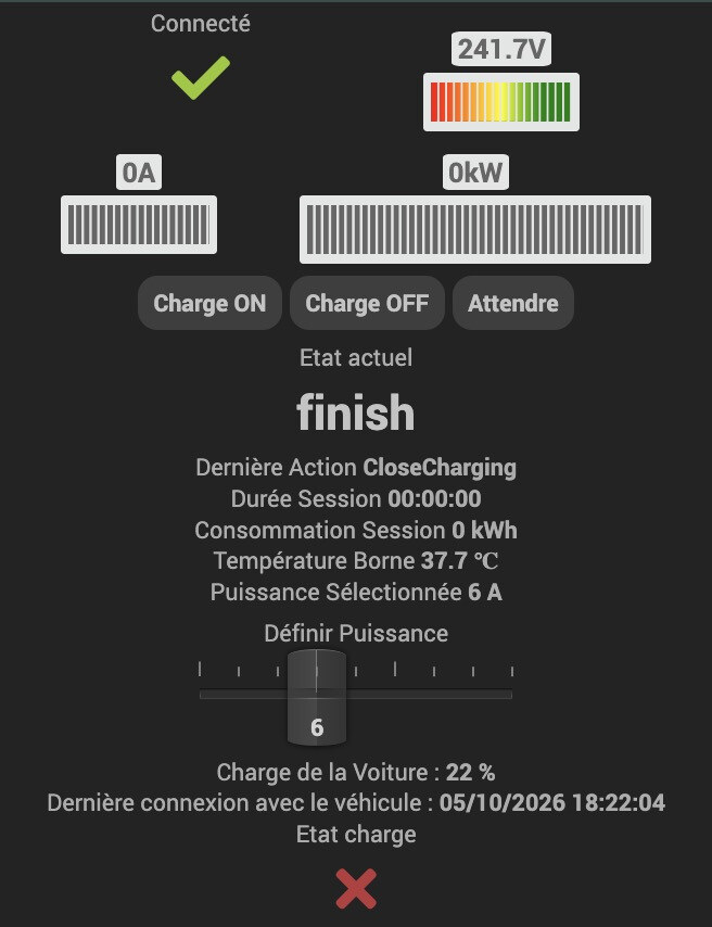

Oui aux 2 questions en l’ayant inclus dans jeedom avec le plugin wifilightV2 et en plus il y a un template de dispo.
J’ai fais qq adaptations à mon goût et ça me donne ça.

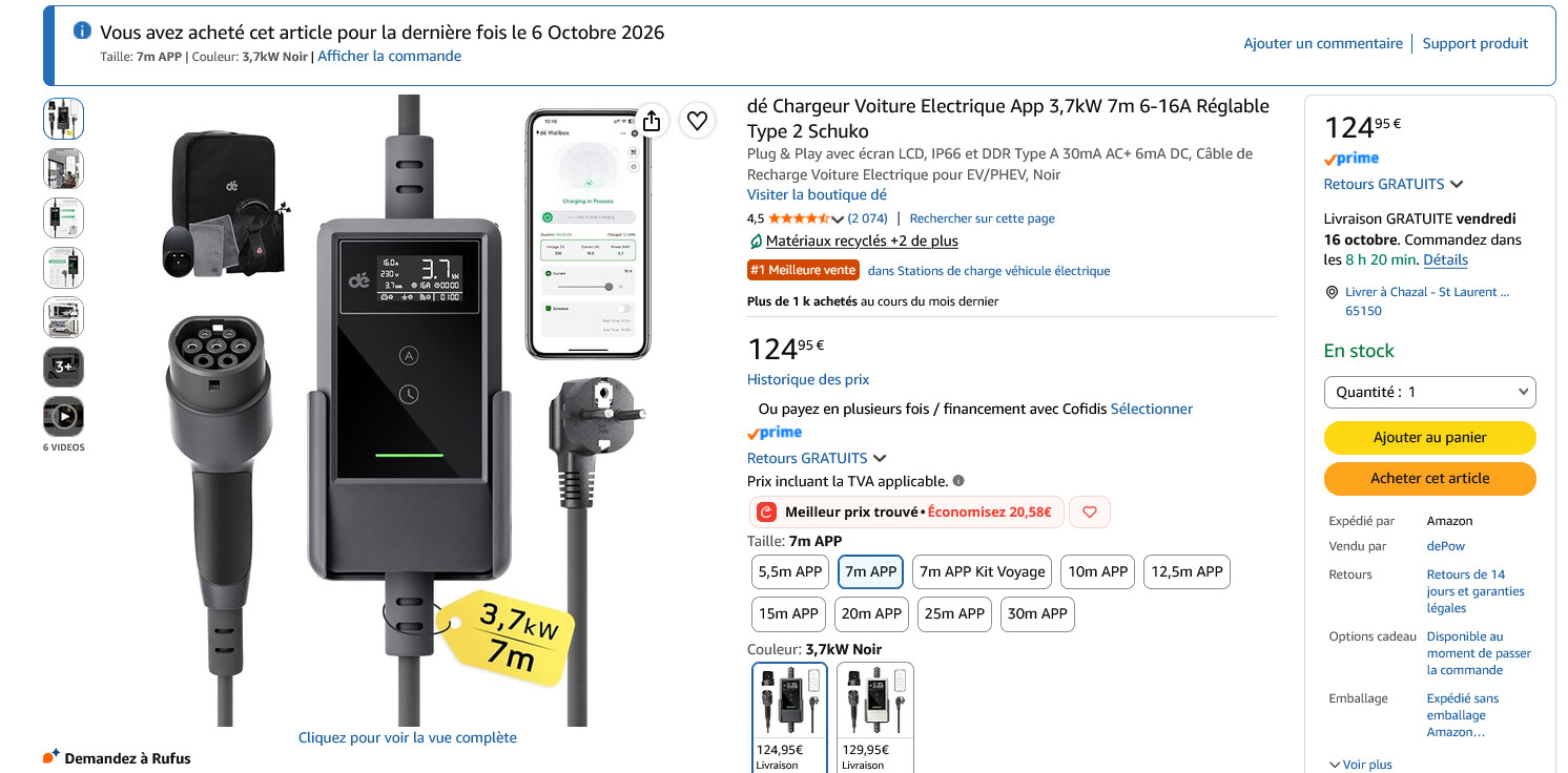

Merci mais il me fallait 8m de câble alors j’ai commandé et reçu celui là Amazon

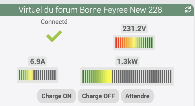

J’ai eu des soucis car dans le plugin WifilightV2 je n’avais pas l’info tension intensité et puissance de charge en instantané mais j’ai trouvé le DPS et le code PHP qui va bien pour récupérer ces 3 infos.
Maintenant le problème restant c’est le réglage par pas de 1A. J’arrive bien en envoyé la valeur 6A ou 7A ou 8A ou 9A mais dans les faits lorsque l’on mesure l’intensité je me retrouve avec 6A pour une consigne de 6A ou 7A et 8A pour la consigne 8A ou 9A.
Donc on arrive bien en envoyer des valeurs par pas de 1A mais le chargeur ne réagit que par pas de 2A comme il est prévu dans la doc.
Est-ce pareil avec vos différents chargeurs ? Attention il faut bien vérifié l’intensité mesurée.

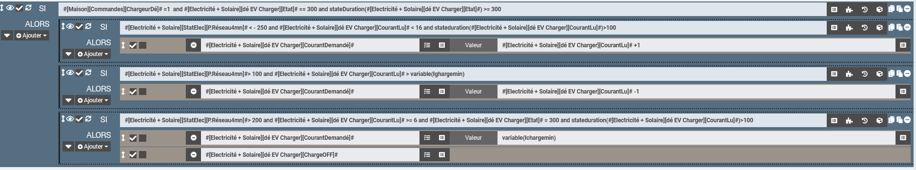

Et je reste comma ça toujours autour de zero achat d’elec avec ce petit scénario, il me reste encore a affiner les temporisations !:
