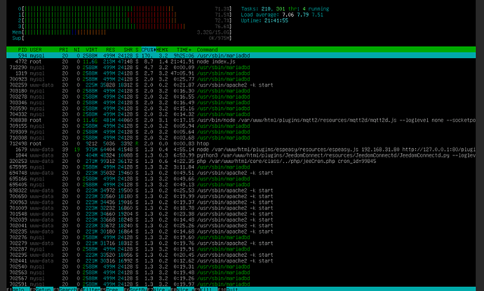

Bonjour, depuis 2 semaines mon jeedom devient injoignable aléatoirement pendant un moment…

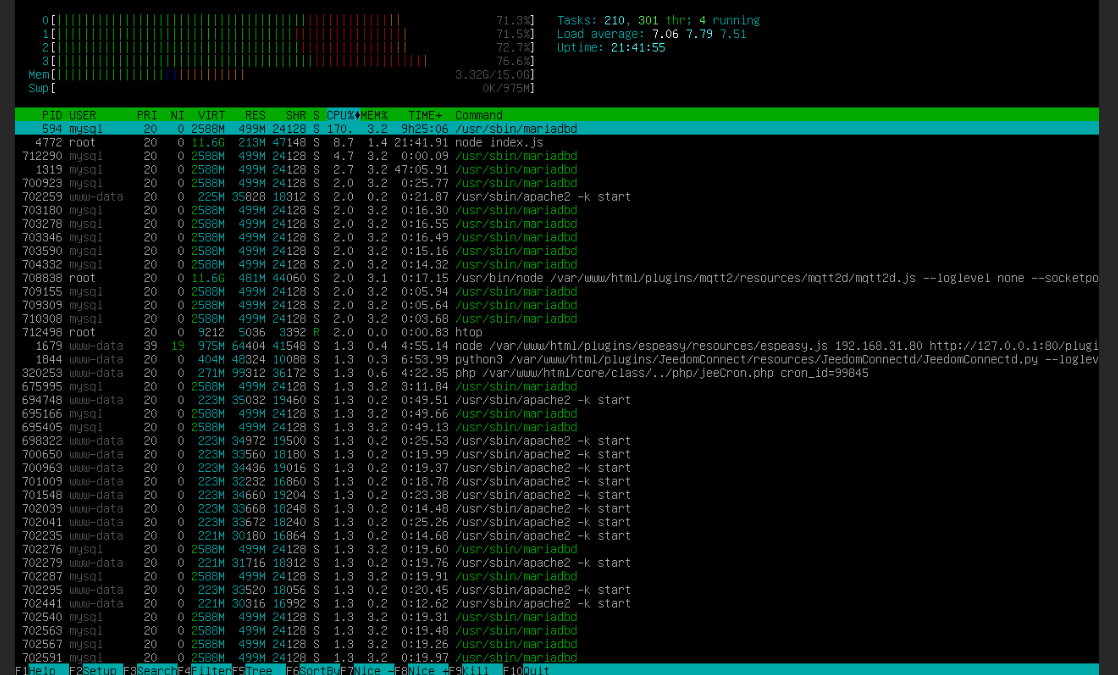

La charge monte très haute (entre 15 et 20 alors que je tourne a maximum 1 en temps normal).
En faisant un un htop, c’est mariadb qui utilise tout le CPU (il y a 159 connections alors que je tourne a moins de 30 maximum en temps normal).

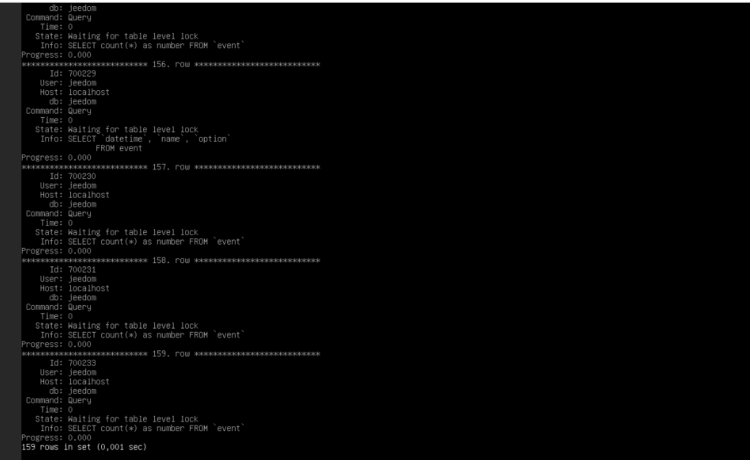

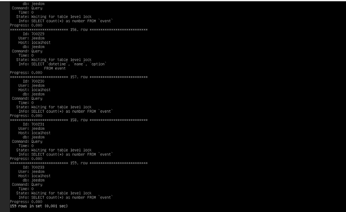

En faisant un processlist il y a 150 connections identiques mis à part l’ID, je ne sais pas ce qui provoque ces connections, pouvez vous m’éclairer?
