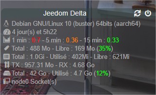

ci-dessous les valeurs de mon Jeedom sur Delta Dashboard%20-%20Jeedom%20Delta%20-%20Google%20Chrome
Je suis presque toujours dans le rouge pour la charge système à 1 min et orange à 5 min.
C’est normal ou pas ? Comment faire pour l’améliorer ?

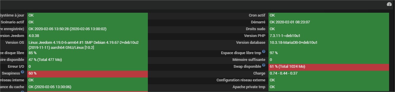

Dans santé j’ai ça :
Comme j’ai l’intention de faire évoluer ma domotique, est-ce que je dois faire évoluer mon Jeedom avant ?

Bonjour @Faf,
je ne sais pas jusqu’où vont tes valeurs mais avec ce que tu nous montre je pense que la solution est simplement de revoir les valeurs de seuils. Une charge à 1 minutes qui est à 0.7 ne devrait pas être considérée comme inquiétante.
Perso, mes seuils critiques sont les suivants
1min: >4
5 min: >3
15min: > 2
Ok, merci pour l’info, j’ai trouvé ça sur un tuto mais je ne sais plus lequel.
Je modifie ça.
