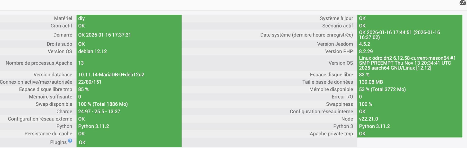

Je ne sais pas si c’est un effet de la dernière maj, mais ma charge est monté à plus de 60.
Elle redescend progressivement maintenant, encore à 25 10 minutes après la maj.

Ce qui est étonnant, c’est que même ta charge à 5 min et 15 min sont élevées sur ta capture, cela veut dire que cela a duré longtemps cette surcharge, tu confirmes ?

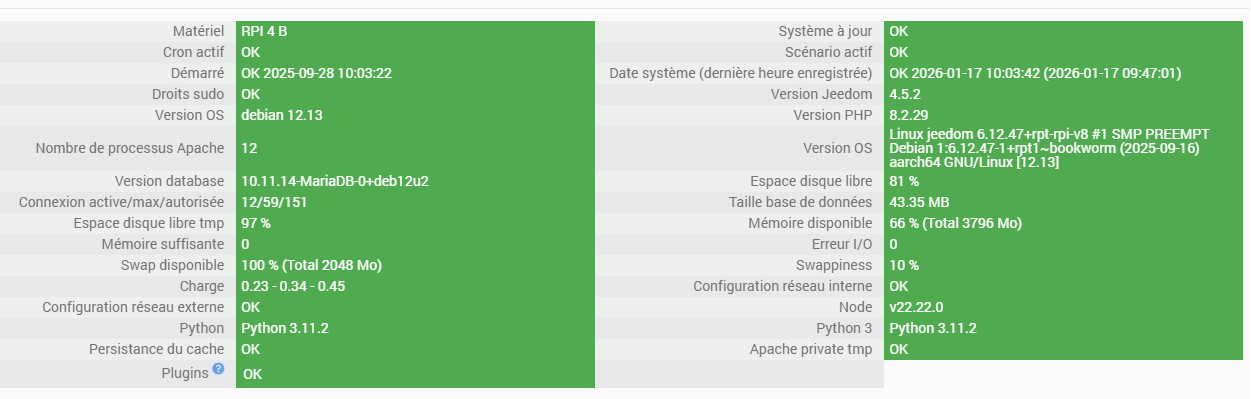

Sur que non (je viens de mettre à jour le plugin) :
La preuve :

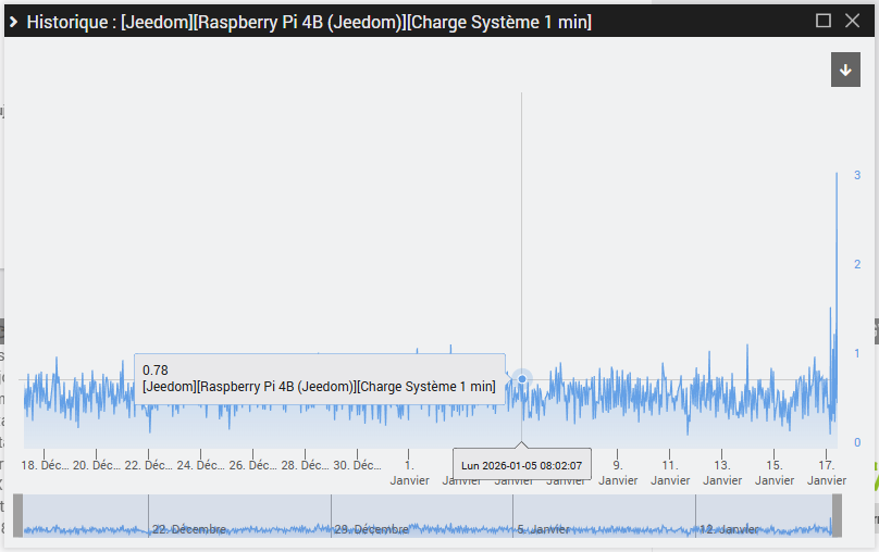

L’historique :
Note : le pic, est arrivé plus tard, mise à jour de Debian 12.12 en 12.13 (via le plugin SSH Manager)
