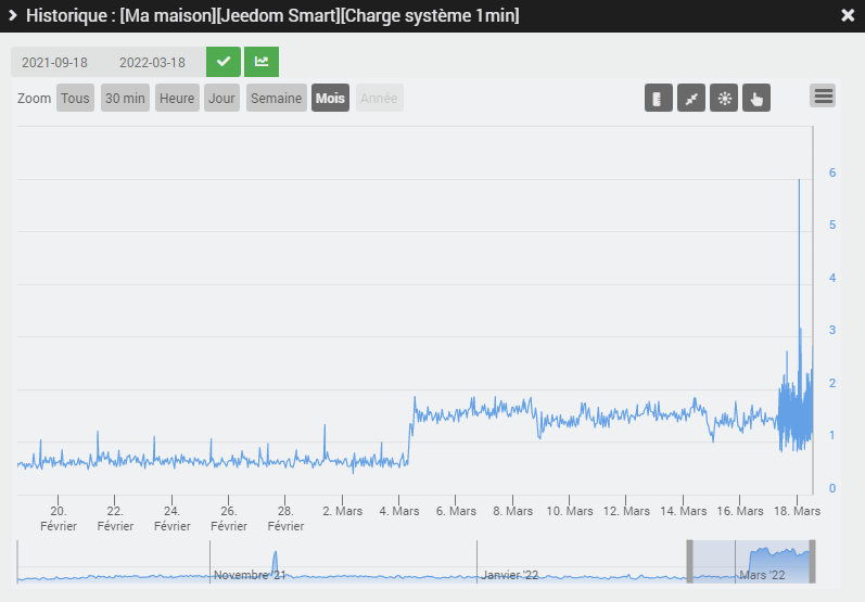

J’ai essayé de désactiver mes plugins un par un, mais ca ne semble pas être la cause.
La date et l’heure de début du phénomène correspondent vraiment à cette mise à jour.
Quelqu’un a-t-il aussi constaté une augmentation de sa charge système avec la mise à jour ?
Supprimer des plugins n’est pas une solution : d’une part si je les ai c’est qu’ils sont utiles, d’autre part, ça fonctionnait avant la mise à jour, donc ça devrait fonctionner après…

Pour ma part, j’ai constaté une augmentation importante de la charge CPU dpuis l’install de Docker mngt, et mqtt mngt. (sans ralentissement notable), lié au process node.js
Moi aussi j’avais remarqué une augmentation avec le plug in MQTT au meme moment ou j’avais installé docker. J’ai supprimé MQTT et depuis je n’ai plus cette augmentation.
Pour ma part je n’ai pas installé ces plugin nouveaux Docker ou MQTT
je suis juste sur ma config d’avant
Et je dis juste aussi que j’ai supprimé un plugin « Freebox » et que la charge est fortement tombée
Je dis pas que la solution est de supprimer tel ou tel plugin pour s’en sortir je cible une source potentielle de charge importante.
Sinon si je coupe Jeedom j’ai plus de charge c’est cool
Le seul plugin que j’ai identifié ayant une charge importante, c’est le zwave… autant dire que pour une solution domotique, je ne vais pas vraiment pouvoir m’en passer. De plus, il n’a pas eu de mise à jour depuis qui puisse expliquer qu’il soit en cause. Et une fois de plus, si Jeedom 4.2.13 n’avait pas cette charge système, la 4.2.14 ne devrait pas non plus.

J’ai pour ma part resolu mon pb de charge « doublée » … en fait, ce n’etait ni les plugins docker mngt, mqtt mngt, ni la V4.2.14 mais un mauvais paramétrage d’un script dans le plugin script…c’est toujours plus vite fait d’accuser des développeurs
J’ai fait des tests sur un arduino branché en USB et enlevé depuis et ai conservé un script qui balancait sur l’arduino des infos alors que j’ai rebranché une clé conbee2 sur ce même port … bref zigbee2mqtt utilisait ce port usb et toutes les 5 min, le plugin script aussi. résultat, le process node.js partait en vrille et utilisait 100% d’un thread. En désactivant ou l’un ou l’autre, plus de pb. En changeant le port utilisé par le script, plus de pb non plus.
