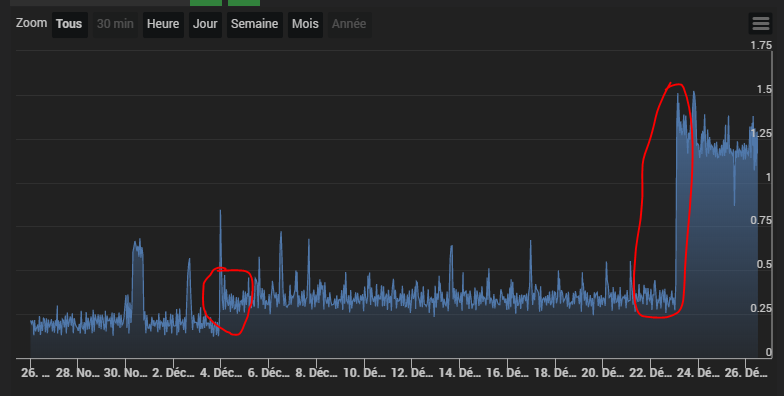

J’ai un petit souci de charge.
J’ai eu une coupure de courant pendant 5s et depuis ce temps là la charge à fortement augmenté, et donc la température aussi, j’ai pris 10°C de plus.
Le premier encadré rouge correspond à l’activation du plugin BLEA.
Le deuxième encadré rouge correspond à la coupure de courant.
Côté config : J’ai une jeedom ATLAS zigbee à jour.
Tous mes plugins sont en version stable et à jour.
Je suis sur onduleur APC donc l’ATLAS n’a pas été arrêté lors de la coupure.
J’ai rebooté 2 fois la box pour voir, mais aucun changement.
J’ai arrêté le service BLEA, mais pareil, aucun changement.
Qu’es-ce qui pourrait expliquer une telle monté en charge?
Comment la pister?

Il y a probablement un process qui tourne en boucle / qui a un problème suite à cette coupure; cela peut être n’importe quoi.
Un htop
en ssh devrait permettre d’identifier le process, peut-être un des démons des plugins, sinon un redémarrage des démons ou de la box règlera peut-être le problème.
Une charge de +1 par rapport à la normale 0.25 → 1.25 ressemble effectivement fort à un processus en vrac.
Si le htop ne te mets pas sur la piste, l’arrêt des PP plugin avec demon pourra aussi résoudre le’pb

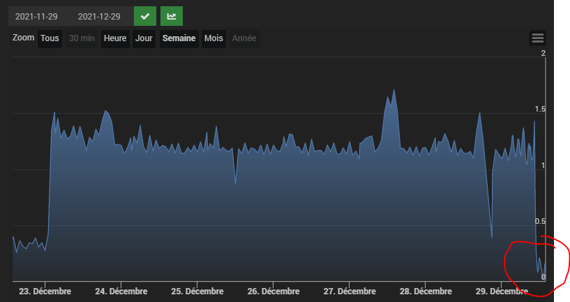

PID PPID CMD %MEM %CPU
2615 1 /usr/bin/python3 /var/www/h 0.7 100
2659 1 /usr/bin/python3 /var/www/h 1.2 1.4
1802 1 /usr/sbin/mysqld 2.0 0.6
13 2 [rcu_preempt] 0.0 0.4
2597 1 php /var/www/html/core/clas 1.0 0.4
7009 1824 /usr/sbin/apache2 -k start 0.6 0.4
1848 1824 /usr/sbin/apache2 -k start 0.6 0.3
1850 1824 /usr/sbin/apache2 -k start 0.8 0.3
1849 1824 /usr/sbin/apache2 -k start 0.7 0.2
1852 1824 /usr/sbin/apache2 -k start 0.7 0.2
1975 1824 /usr/sbin/apache2 -k start 0.7 0.2
2435 1824 /usr/sbin/apache2 -k start 0.7 0.2
6874 1824 /usr/sbin/apache2 -k start 0.7 0.2
6958 1824 /usr/sbin/apache2 -k start 0.7 0.2
7008 1824 /usr/sbin/apache2 -k start 0.7 0.2
1 0 /sbin/init 0.2 0.1
1691 1 /usr/bin/python3 /usr/bin/f 0.4 0.1
2413 1824 /usr/sbin/apache2 -k start 0.7 0.1
2 0 [kthreadd] 0.0 0.0
3 2 [rcu_gp] 0.0 0.0
4 2 [rcu_par_gp] 0.0 0.0
6 2 [kworker/0:0H-kblockd] 0.0 0.0
