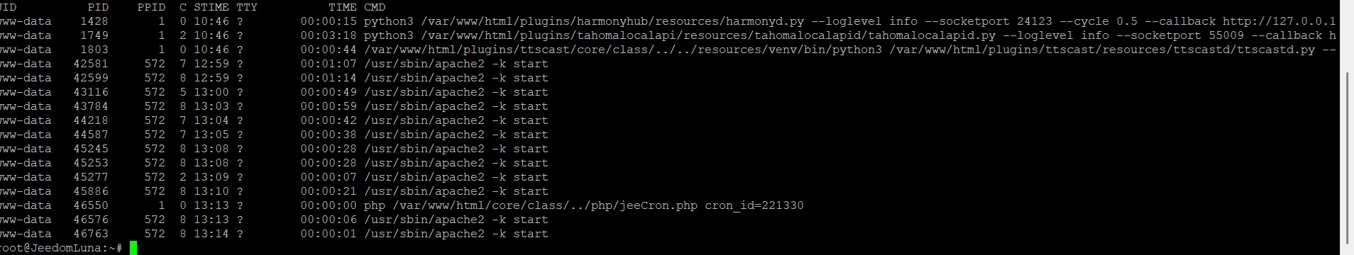

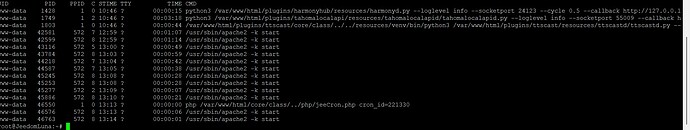

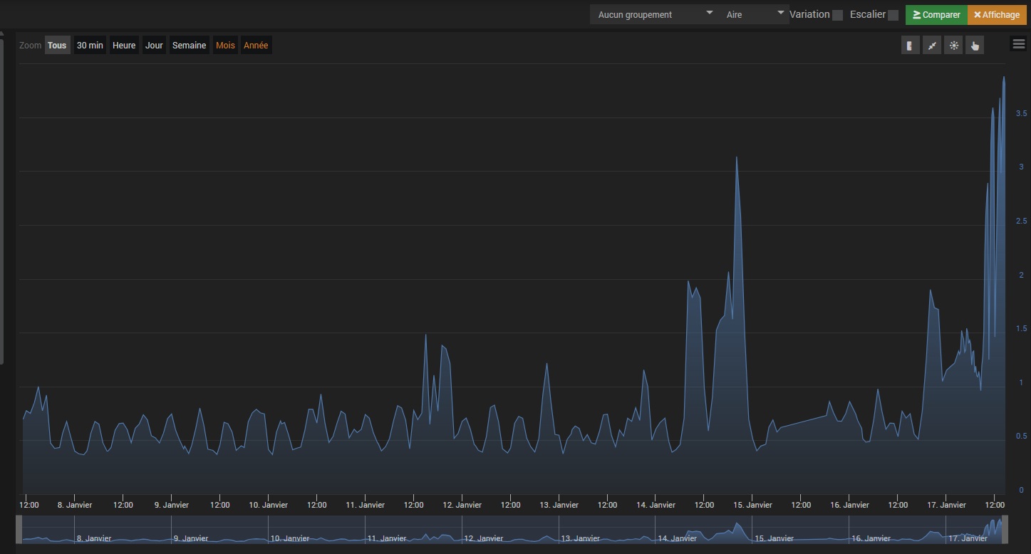

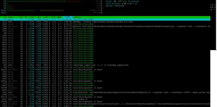

Ma Luna atteint 3.88 et 80°. Je vais essayer de lister un max d’infos pour qu’une âme génereuse m’aiguille sur les process posant probleme. Pas forcement de logique dans ces data, tout ne me parle pas forcement. Les images sont 1: sante jeedom 2: sudo ps -fu www-data 3: htop 4: charge CPU historisée ces derniers jours (les baisses du jour sont des redemearrages)
Salut on ne voit pas l’échelle du graphique…
c’est modifié, merci
