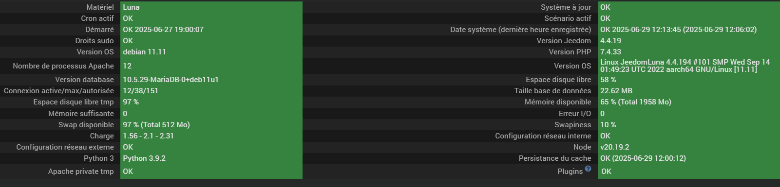

Déja sur la page santé tout est en vert (c’est pas un signe absolu que tout va bien à 100% mais c’est déjà une bonne base
Ta charge est entre 1.5 et 2.3, apparemment une Luna est quadri coeur donc tant que ton load est inférieur à 4 c’est que le CPU n’est pas encore en souffrance.

On voit dans la page santé que sa BDD ne fait que 22MB. Donc clairement l’optimisation des historiques, même si elle est toujours interessante sur le long terme, ne me parait pas prioritaire vis à vis des soucis rencontrés ![]()

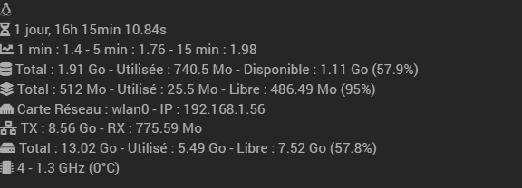

Peut être reste t’il des choses a faire ? J’ai mis en historique la charge CPU que je vais partager plus tard.

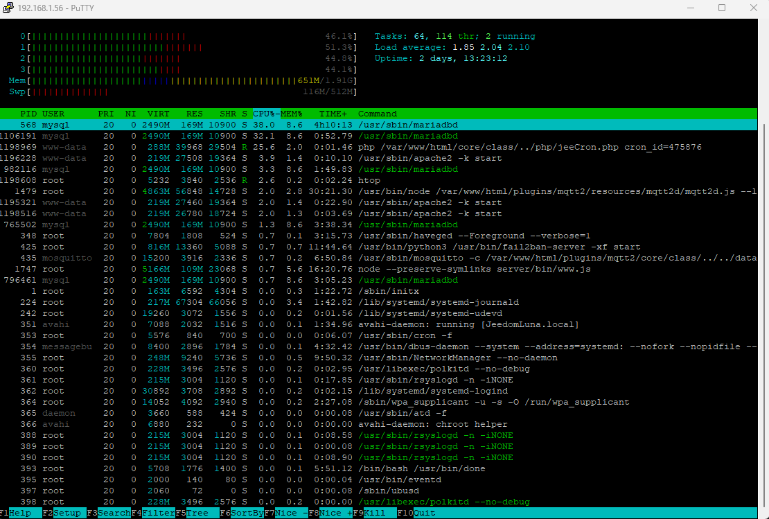

Ça serait intéressant de te connecte en SSH quand tu remarque une lenteur du système pour y lancer un htop et voir les résultats

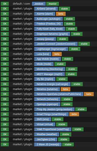

4 - réduire le nb de plugins, supprimer ceux inutiles. La Luna est une « petite » box pour débuter… Mais quand je vois le nb de plugins que tu as …

C est a dire ? C’est quoi htop ? comme faire cette manipulation, merci
Pour le point 1) si cela impact mosquitto, c’est moins certain.
Il faut vous connecter en SSH via un terminal sous Mac ou le logiciel putty sous Windows,pour accéder à votre box
Et une fois connecté,vous pouvez exécuter la commande : htop
Qui donnera la liste de tous les processus en cours,le swap utilisé,la charge cpu,la ram etcc

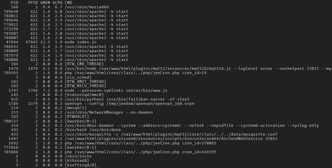

Au vu de l’usage mémoire et swap, essaye ceci
essaye ca : Swap diminue en permanence - #35 par ngrataloup
