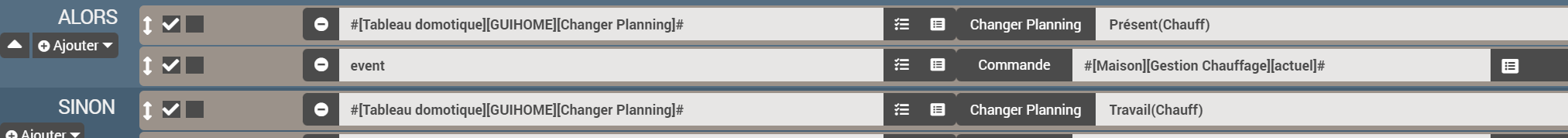

J’ai une erreur dans les logs naEnergie et donc également en notification qui est la suivante:
0000|[2023-10-16 00:32:03][ERROR] : changescheduleTherm non exécutée:
0001|[2023-10-18 00:32:03][ERROR] : changescheduleTherm non exécutée:
Vu l’horaire et la récurrence ça vient nécessairement d’un de mes scénarios:
J’observe que le changement de planning est appliqué sur Netatmo. Donc je ne sais pas qu’elle est l’erreur réelle qui se cache derrière ce log.
