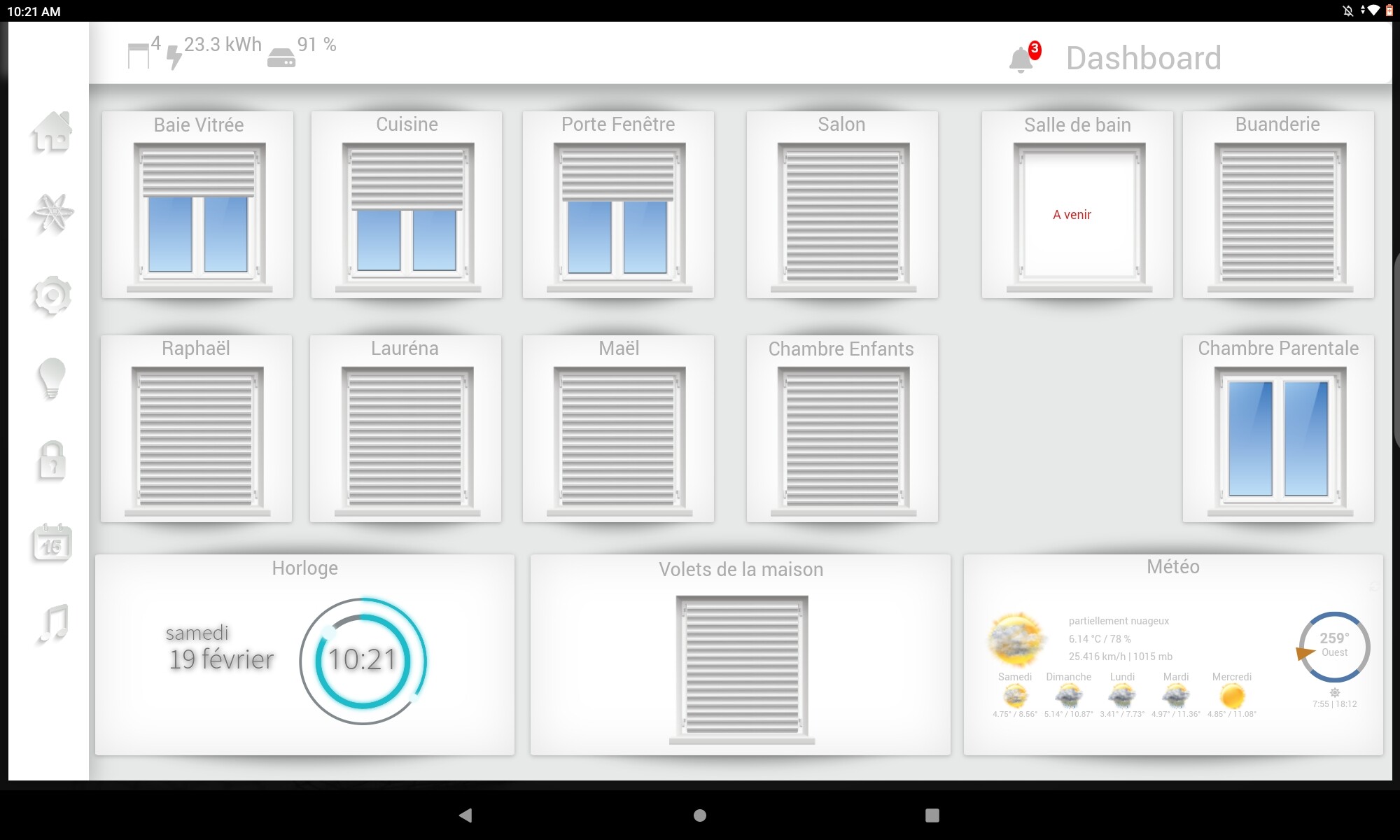

Dans un design, peut-on changer l’image du volet pour qu’elle corresponde à sa position ?

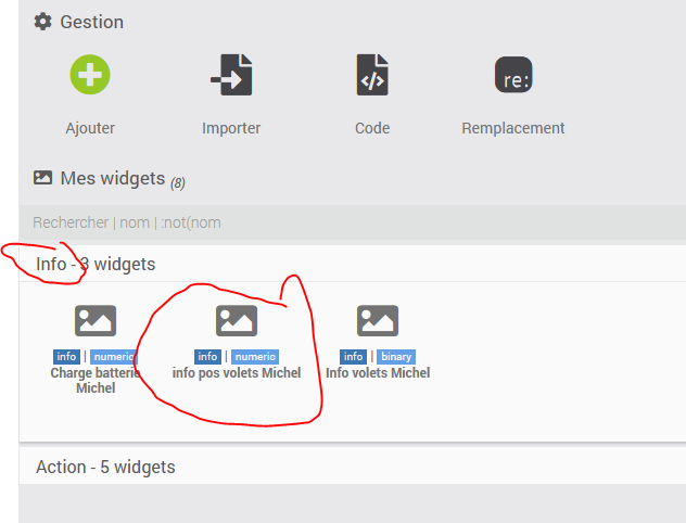

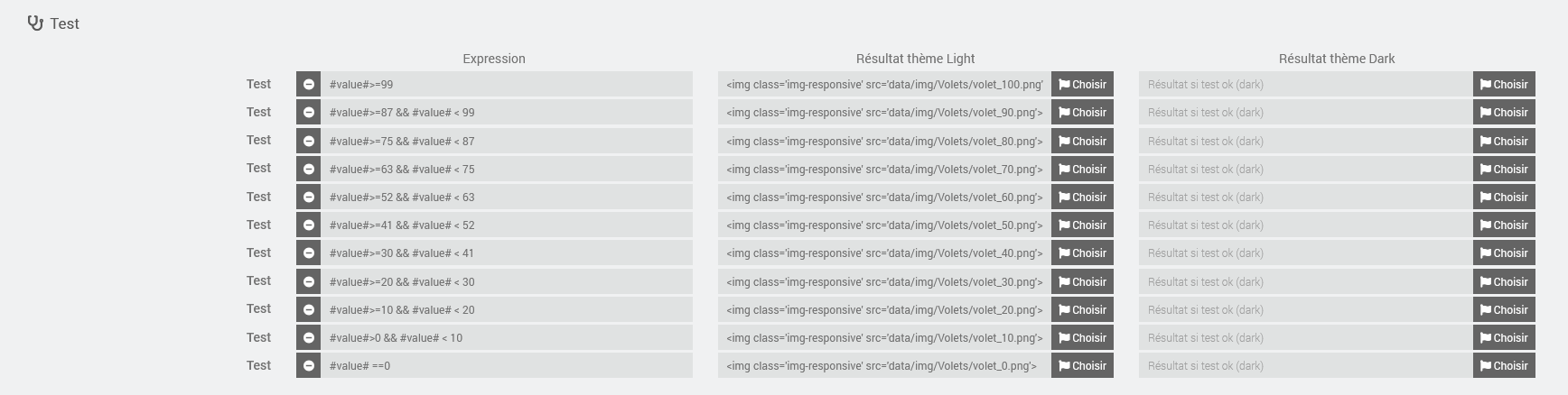

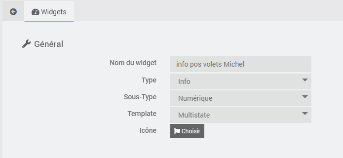

Pour changer l’apparence d’une image en fonction d’une valeur numérique, ou en réalité changer l’image en fonction de cette valeur, il faut passer par les widgets.
Faire Outils / widget.
Tu vas alors créer ton widget (clique sur « ajouter » )
Exemple, perso, l’ai mis ça :
Et n’oublie pas de faire « sauvegarder ».

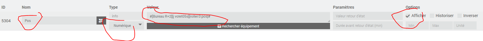

Pour l’utiliser, tu peux par exemple faire un virtuel dans lequel tu places (à adapter pour toi en fonction de ton matériel etc…) :

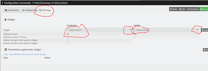

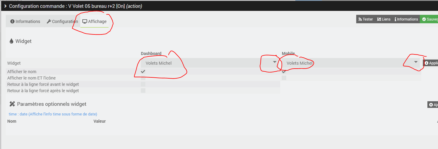

Dans ton design, tu n’as plus qu’à ajouter la commande pos de ton virtuel (ajouter une commande)

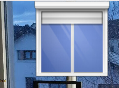

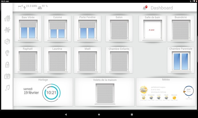

Et voilà le travail :
Bonjour et merci à vous deux. Je viens de bricoler un peu et effectivement ça commence à le faire.
