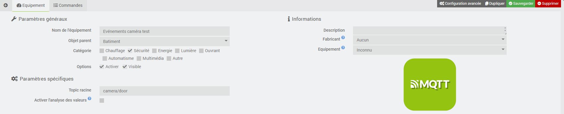

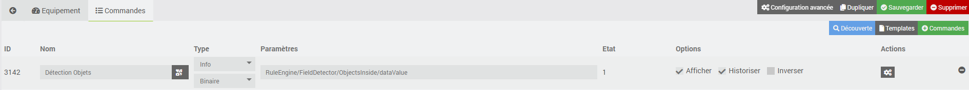

Sur plugin-mqtt2 j’ai un MQTT qui se nomme « Evénements caméra test » , celui-ci remonte depuis /github.com/ampretia/onvif-mqtt.
Sachant que la valeur = 1 lorsque onvif-mqtt détecte un évènement( et a l’heure actuelle sans rien toucher le zero reste en permanence) .
Je cherche a ce que valeur passe à zéro au bout de 30 secondes s’il n 'y a pas eu d’autre évènement reçu par onvif-mqtt.
dois-je faire un scenario ?

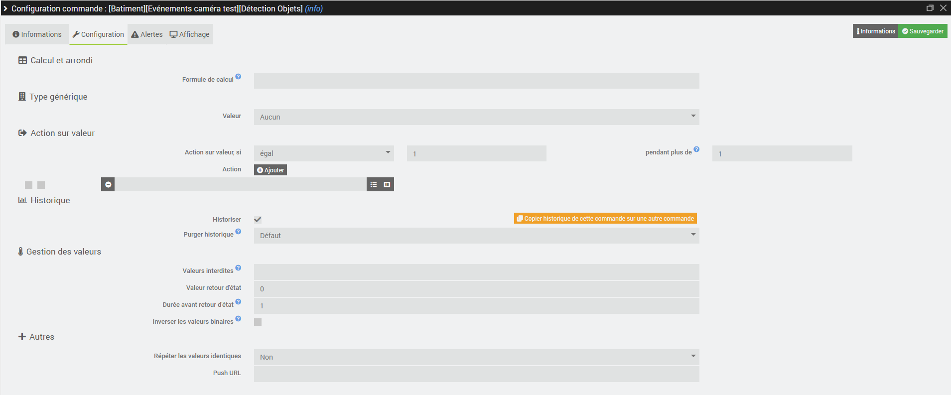

ou dois-je utiliser cette partie :
En espérant avoir été assez « clair », auriez-vous des conseils / solutions à me proposer ?

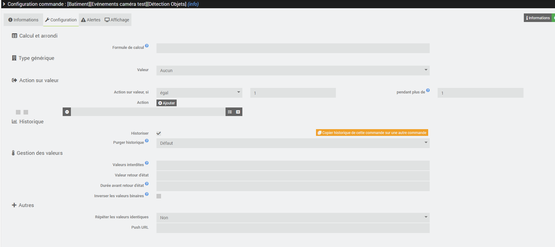

Le retour d’état correspond exactement à cela mais avec une durée en minute donc 30 secondes ne sera pas possible
Alors disons pour une minute ? Est ce réalisable ?
Oui, bien sûr

Sachant que la valeur = 1 lorsque onvif-mqtt détecte un évènement( et a l’heure actuelle sans rien toucher le 1 reste en permanence) .
merci
Oui, c’est bien ce que j’avais compris …

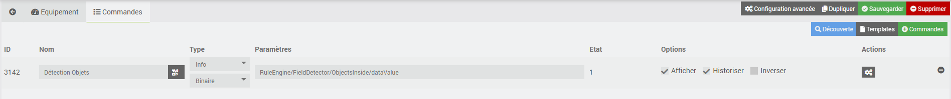

lol ok , mais je comprends pas , l’état ne change pas …
Il faut qu’il passe à 1 pour revenir à 0 au bout d’une minute !

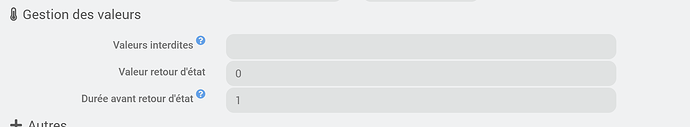

Forcez le à 0 et lorsqu’il repassera à 1 le retour d’état fonctionnera alors
merci beaucoup ! @Bonjour ca fonctionne !
