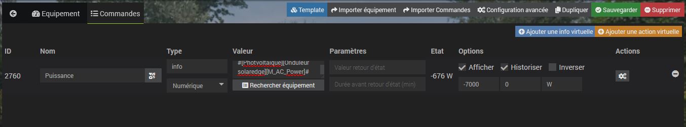

Je cherche à inverser le signe négatif en positif.
J’ai une valeur numérique qui est soit négative ou soit positive.
A l’aide de deux virtuels si je suis supérieur à 0 j’ai un virtuel qui m’affiche la valeur
et quand je suis inférieur à 0 c’est l’autre virtuel qui m’affiche la valeur, mais d’un point de
vue pratique visuelle, je voudrai que cette valeur négative soit transformé en positive, comment puis-je faire?

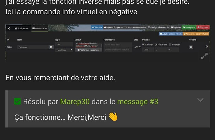

j’ai essayé la fonction inversé mais pas se que je désire.
Ici la commande info virtuel en négative
En vous remerciant de votre aide.

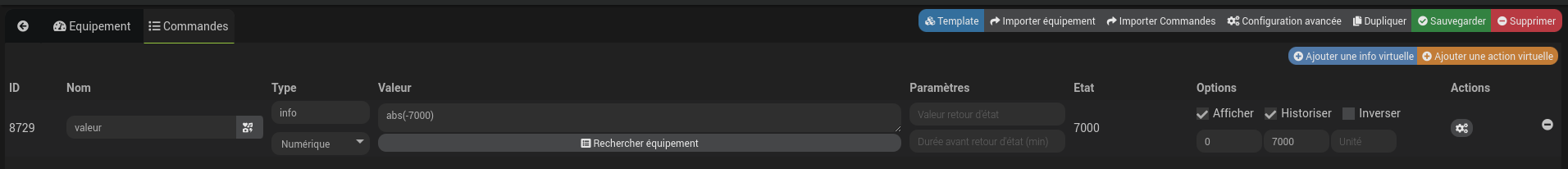

Et bien -1*#ta_commande# dans la Valeur ou bien -1*#value# dans la Formule de calcul de l’onglet Configuration de cette commande « Puissance »
Attention de repasser les valeurs min et max de la bonne façon donc plus de -7000 à 0 mais de 0 à 7000

Peut être une autre solution est d’utiliser la fonction valeur absolue abs().
