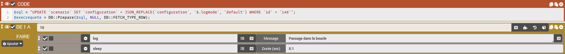

Je viens de faire le test en modifiant le niveau de log directement en SQL (oui c’est pas beau et c’est ce que je voulais éviter mais c’est juste pour tester)
Quand j’actualise l’IHM je vois bien que le niveau de log à bien changé mais effectivement pour l’exécution courante c’est trop tard … Tu as raison @Bison

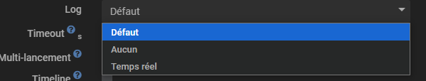

Il n’existe pas de niveau de log sur un scénario, parles-tu d’activer/désactiver le log?
Je suppose qu’il parle de niveau de log car on a 3 possibilités :thinking:

3 cas possible:
$scenario->setConfiguration('logmode', 'realtime');
$scenario->setConfiguration('logmode', 'default');
$scenario->setConfiguration('logmode', 'none');
et donc le « comportement bizarre » va être le suivant:
si tu utilises « realtime », tout ce qui aura été ajouté dans le log depuis le début du scénario sera immédiatement écrit même si le loglevel était sur aucun avant
pour les 2 autres, l’endroit ou ils sont placé dans le bloc code n’a pas d’importance, ce qui compte c’est la valeur de la config à la fin du scénario
donc suivant la valeur, le log sera écrit sur fichier ou pas et ce pour toutes les entrées depuis le début du scénario
edit: l’emplacement du bloc code dans le scénario n’a pas d’importance non plus.
dans tous les cas, avec cette syntaxe, la configuration ne sera pas sauvegardée.
Donc si tu sauves ton scénario en mode « aucun » et que dans un bloc code tu changes sur « default » (sans sauvegarder) en cas de déclenchement manuel, ton scénario va rester sur « aucun » pour la prochaine exécution (ou même d’autres exécution en // si lancement multiple)

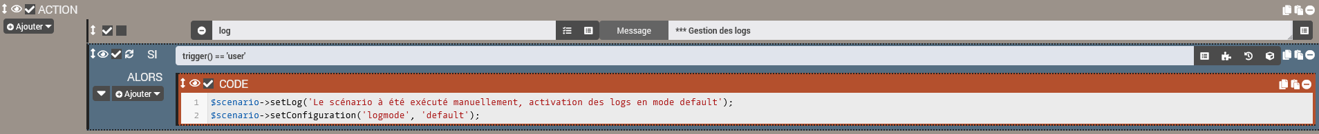

Merci beaucoup @Mips c’est nickel vis à vis de ce que je voulais faire ! :+1:
J’ai donc ajouté le bloc suivant dans mon scénario et ça fait très bien le job :
