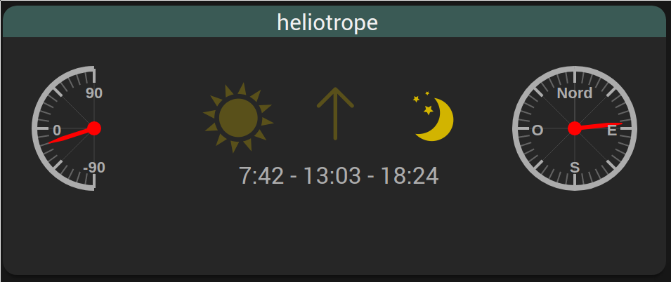

Peut’être cet exemple pourrait t’aider c’est juste un coefficient multiplicateur a la fin.
en x 4 dans héliotrope ca donne ca :

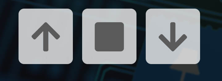

hello, tu peux essayer cela pour les fond de bouton (je suis super debutant, j’ai cherché pendant 3 jours lol :slight_smile:
.eqLogic-widget[data-eqlogic_id="123"] .action.btn-default.btn-sm.btn { min-height:90px!important; }
.eqLogic-widget[data-eqlogic_id="123"] .action.btn-default.btn-sm.btn { width: 100% !important; }
maintenant je cherche à espacer les boutons :sob:
dans l’idée :
  margin: 5px!important;

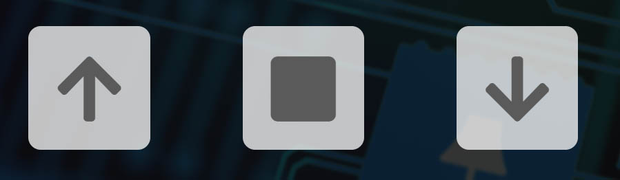

Salut Salvialf,
en effet c’est mieux
merci top!
j’ai 3 boutons à l’horizontal, et je cherche à les espacer (espacer les bp et background entre eux)
margin augmente l’espace du bp à l’intérieur de son background
je ne sais pas si je m’exprime bien :slight_smile:
Effectivement je suis allé un peu vite en besogne.
en théorie ça devrait être mieux ainsi :
.eqLogic-widget[data-eqlogic_id="123"] .cmd.cmd-widget {
  margin: 0 5px!important;
c’est nikel, merci c’est bien ça!!
donc tu as appliqué en partant du widget!!! le 0 correspond à quoi (apres margin: ) ?
merci

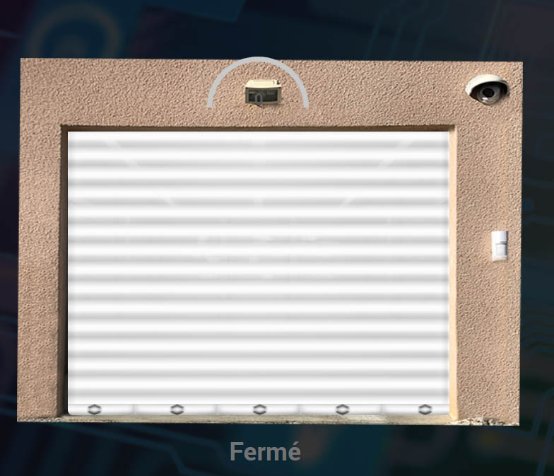

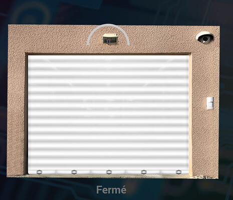

pour repositionner un slider/ jauge, il faut aussi partir du widget?
(slider/ jauge au dessus de la porte de garage) je cherche à le repositionner
il y a 2 valeurs pour la propriété margin:
  • la 1ère correspond à la marge sur l’axe vertical (0px au dessus et en dessous)
  • la seconde à l’axe horizontal (5px de chaque côté)
Je suis parti de ce que tu avais fait, il y a plusieurs manières différentes d’arriver à ses fins.
.eqLogic-widget[data-eqlogic_id="123"] correspond à la tuile de l’équipement 123.
Dans cette tuile, il y a les widgets de chaque commande. Dans ton cas cette perso devrait également fonctionner sauf erreur :
Pour décaler la commande slider il est sûrement plus simple de passer par une disposition tableau.
pour la dispo tableau je vais regarder, je ne connais pas!!! ,
j’ai essayé plusieurs choses, le slider est dans un virtuel ID 126,
dois je prendre l’id du slider uniquement (1366)
mais rien à faire!!!
/*taille du slider */
.eqLogic-widget[data-eqlogic_id="126"] .slider.slider-horizontal {
  min-height:10px!important;
  width: 90% !important;
 margin: 40 20px!important;
