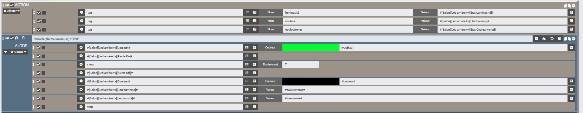

Tu pourrais publier une image des commandes du scenario ?
C’est a peut de chose près le même que toi :
Tu n’assignes - en tous cas ici - que des constantes dans Couleur (comme mon vert également), mais tu n’as pas d’assignation de Couleur par le contenu de ton tag
Je ne comprends pas ta remarque. Les trois premières lignes sont l’assignation.
Oui désolé, j’ai mal regardé.

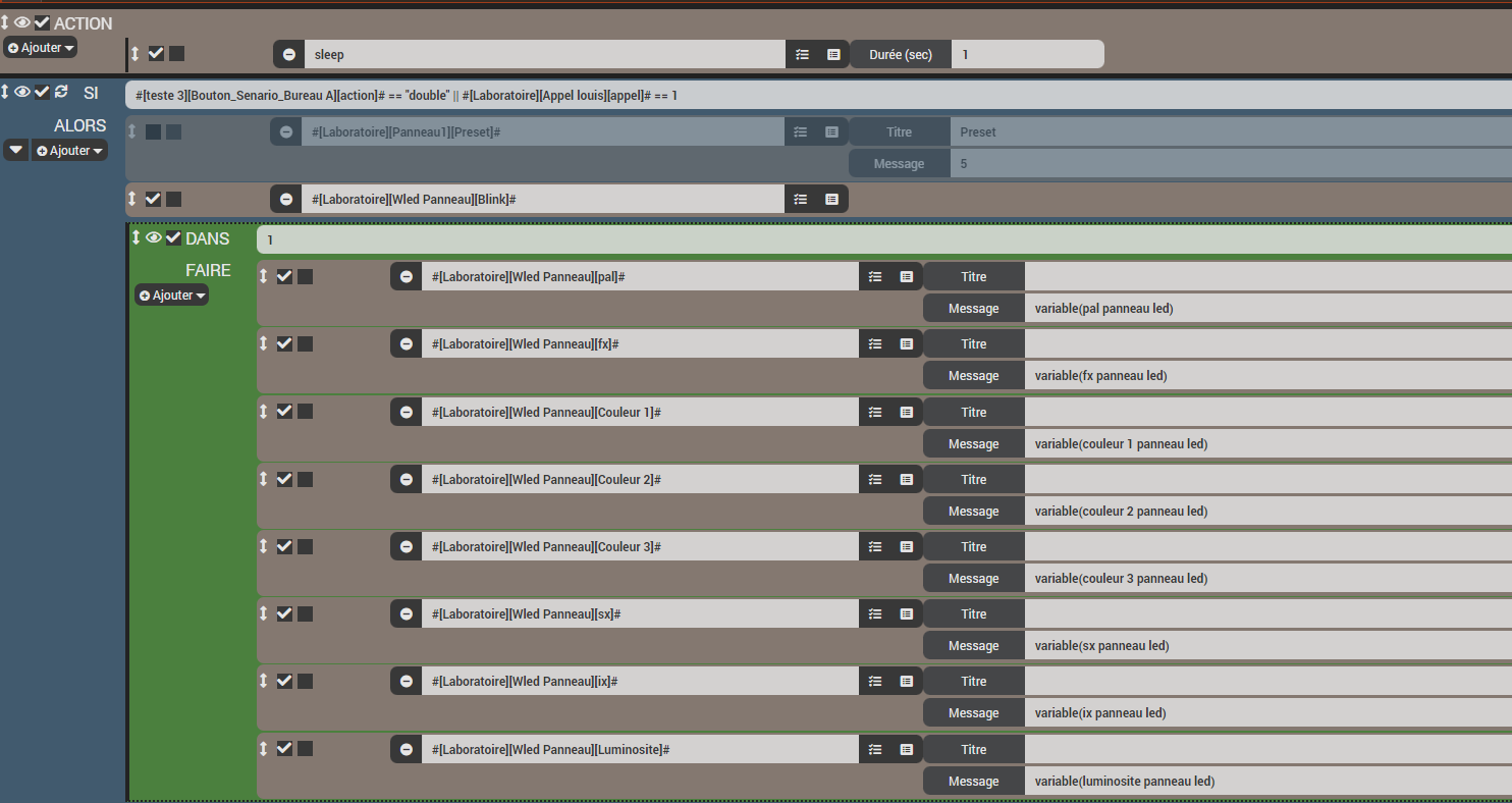

Puis à la suite un scenario
Qui m’active la fonction Blink (clignotement en rouge de mon panneau) puis au bout de 1 min
il reprend son fonctionnement normal avec les paramètres antérieur.
Si ca peut-aider.

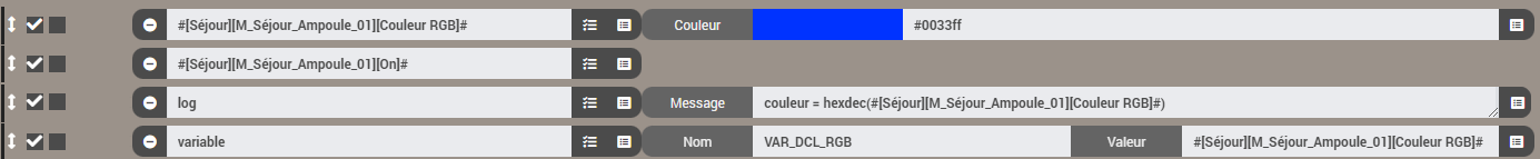

La variable VAR_DCL_RGB qui récupère l’information de couleur (qui doit-être en Hexa à #0033ff) prend la valeur #397#
Je ne trouve pas à quoi correspond cette dernière valeur (397). Je serais même à supposer que c’est l’index de la BdD !
Bref, c’est un grand mystère pour moi…
