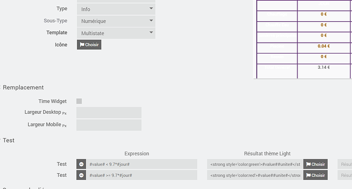

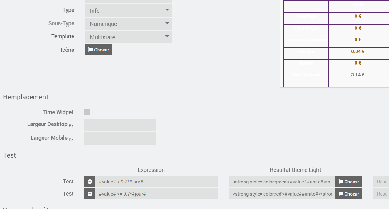

A l’aveugle, pas évidant de guider.
Avec quelques screenshots, ce serait peut être plus facile.
Oui, effectivement, dsl!

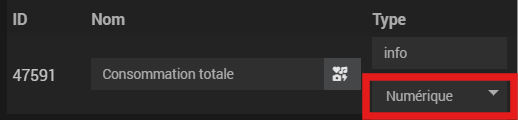

quelle est la valeur de #value# retournée par le virtuel d’origine ?
136,15; il s’agit d’une conso tarifaire.
Si la valeur n’apparait pas c’est que la formule n’est pas bonne ou que cette valeur est hors de la formule
