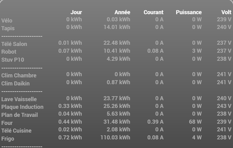

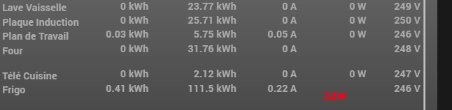

J’ai un tableau dans un virtuel qui affiche les conso en temps réel:
Afin que cela soit plus parlant, j’aimerai que la/les ligne(s) ou la puissance est différente de zéro soit blanche (comme le titre), le four et le frigo pour cet exemple.

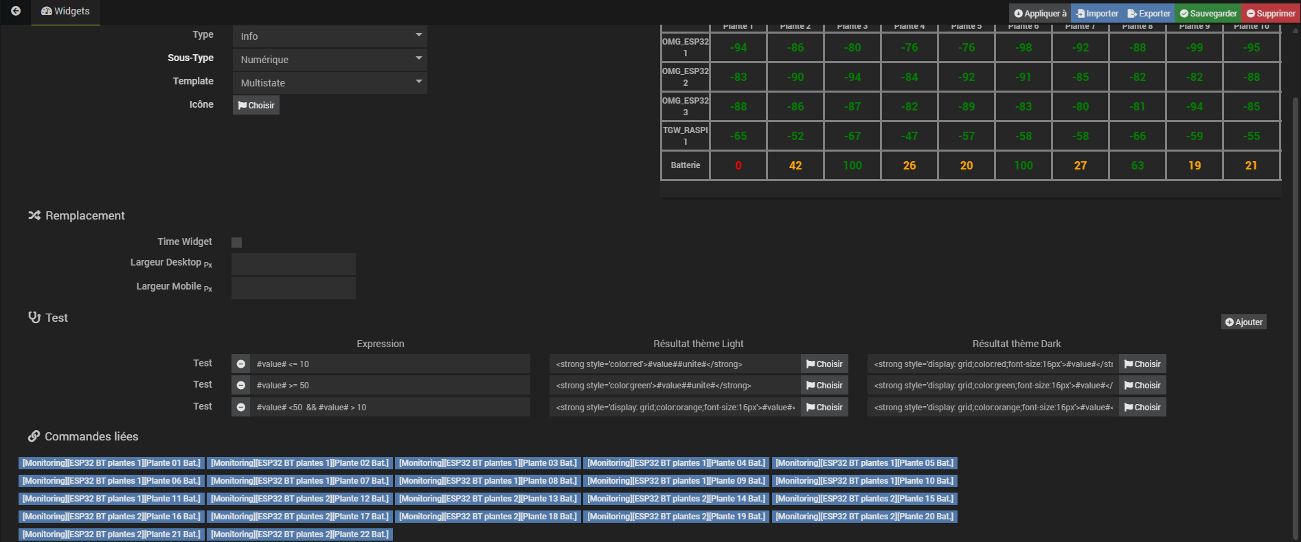

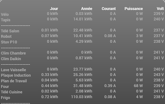

C’est faisable via un widget personnalisé.
Voilà celui que j’utilise pour du monitoring :
A adapter suivant les besoins (valeurs, couleurs) :
#value# <> 0
<strong style='color:white'>#value##unite#</strong>
Attention dans mon cas le widget info multistate génère un petit espace dessus et dessous la valeur dans le tableau
Je n’ai pas trouvé comment le retirer

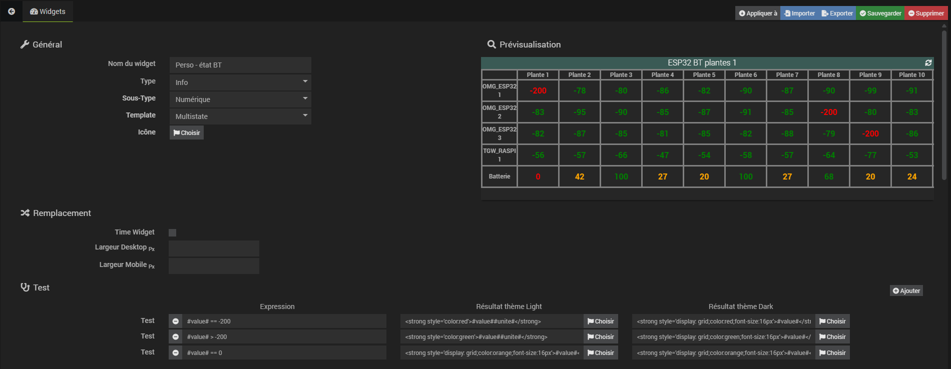

Ce widget ne concerne que la mise en forme des valeurs sélectionnées.
Dans l’exemple ci dessous, un autre widget est appliqué sur le même tableau que précédemment mais pour des valeurs différentes.

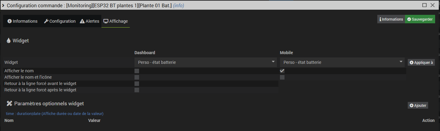

Après avoir créé ton widget avec les couleurs sur les valeurs

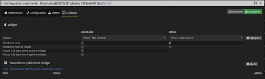

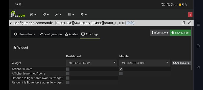

Tu affectes chaque commande de ton tableau au widget
Commande > affichage> nom de widget

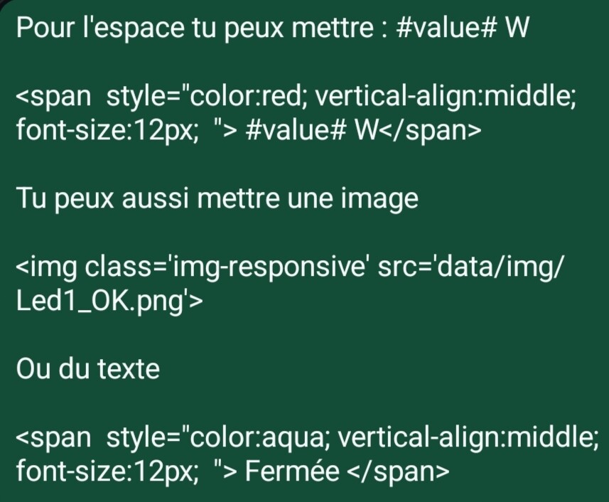

Pour finir, j’aimerai un espace entre la valeur et l’unité

Soit tu fais toutes les commandes de ton tableau avec le widget en changeant les couleurs en fonction de la valeur (min/max par exemple)
Si tu n’as qu’une commande ça va être décalé et je ne sais pas si c’est possible de faire autrement car c’est dans le code du widget
