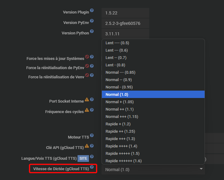

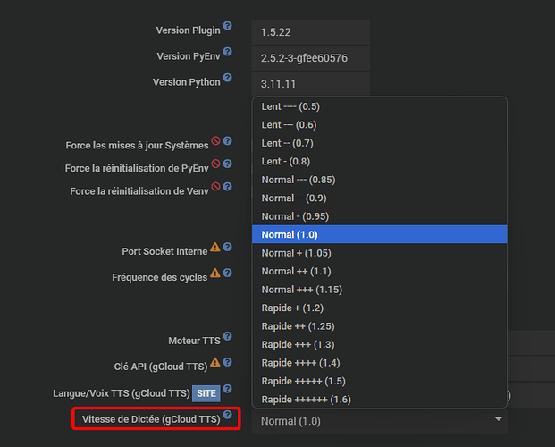

Je vais peut-être dire une connerie, mais il me semble que les voix Journey ne supportent pas le SSML et le pitch ou le speaking rate.
Vérifie les logs de TTSCast lorsque tu utilises ces voix. C’est là, il me semble, que j’avais vu l’erreur car j’utilisais aussi un speaking rate > 1 et je n’entendais rien. Essaye de (re)-mettre la « Vitesse de dictée » à 1.0 dans la configuration du plugin.

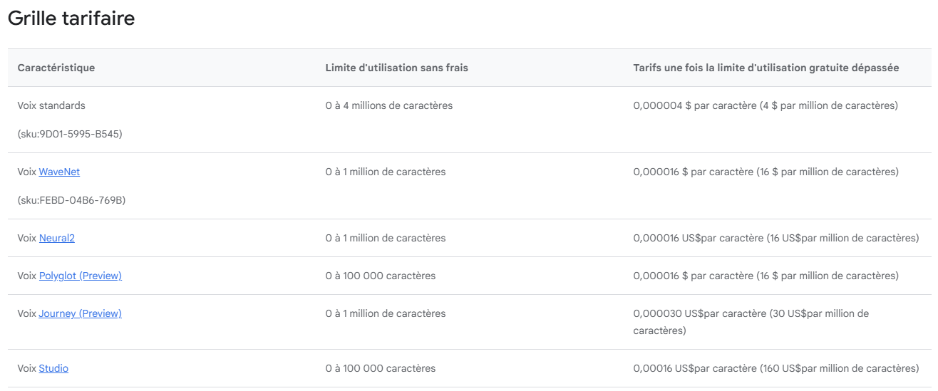

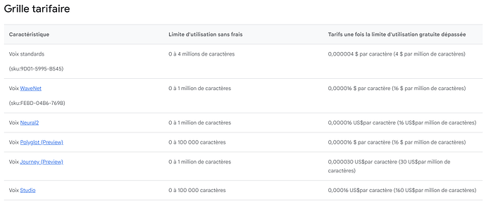

Sinon pour les tarifs, les voix les plus chères sont les Studio, et de très loin, mais la limite d’utilisation sans frais devrait convenir à tout le monde grace au cache mis en oeuvre dans le plugin.
(source : https://cloud.google.com/text-to-speech/pricing?hl=fr)
