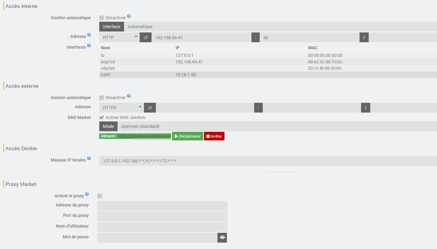

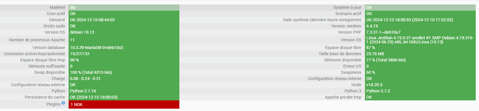

Hier matin, j’ai changé mon routeur/point d’accès de la maison. Pendant quelque minute, l’IP attribué à mon Jeedom est passé de 192.168.69.42 à 192.168.1.5, jusque là, rien de bien grave. Réservation DHCP, Reboot, IP en 69 réattribué mais…
Ca a du faire du mal car le client MQTT de ZigbeeLinker ne se connecte plus à MQTT.

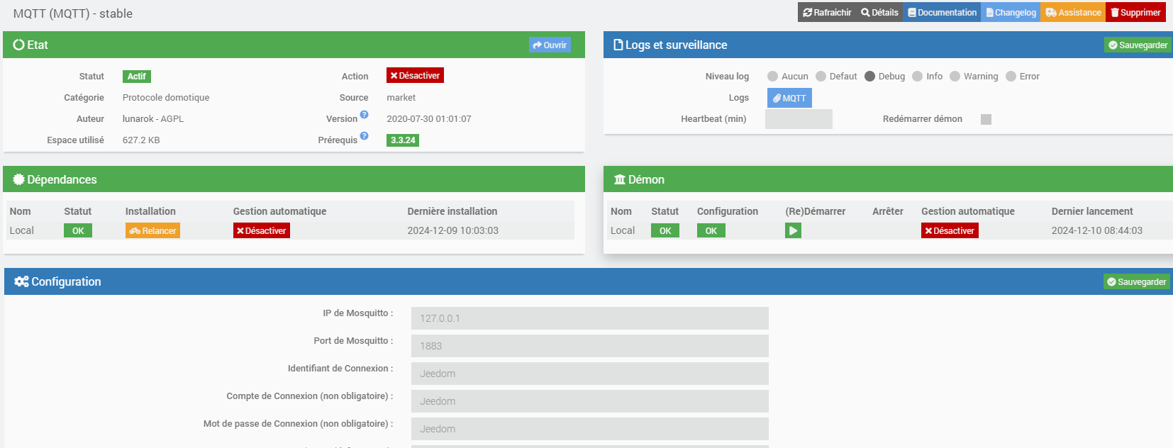

MQTT extérieur à ce pluging mais en local. Besoin du MQTT pour d’autre pluging.
J’ai relancé les dépendances : toujours meme méssage.
J’ai supprimé l’authentification : Pareil

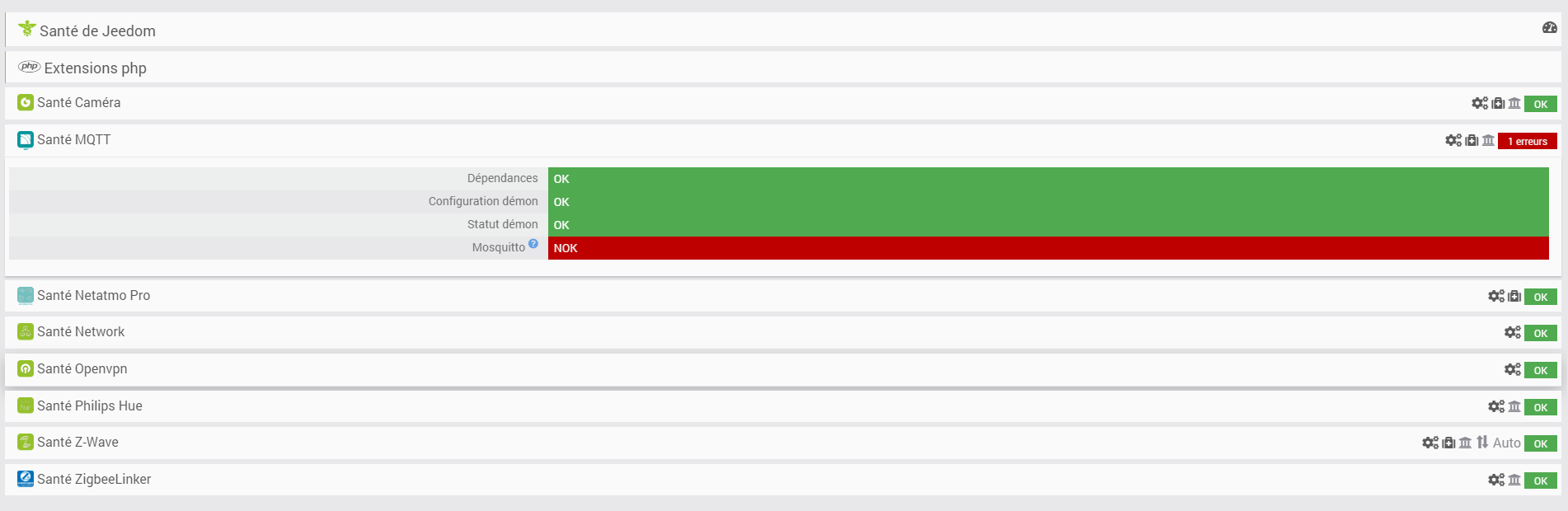

J’ai ce message d’erreur dans le pluging ZigbeeLinker:
Si votre Jeedom est passé de 192.168.69.x à 192.168.1.x, votre serveur MQTT a dû faire la même chose.
L’avez vous redémarré aussi ?
Lui avez vous aussi réservé une IP ?
Avez vous scanné votre réseau ou fait un ping pour confirmer que son IP est bien 192.168.69.41 ?
