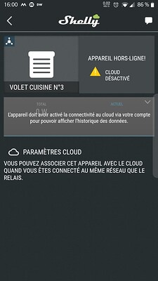

Je viens de changer de FAI et donc de routeur pour passer à la fibre… et j’ai depuis perdu l’accès à mes modules Shelly. Je pensais pouvoir les contrôler via l’application android « Shelly » et modifier leurs paramètres :
Mais ils apparaissent hors ligne…
Comment puis-je les récupérer ?

S’ils étaient connectés au wifi de l’ancienne box, avez-vous mis le même Nom du réseau (SSID) pour le wifi de la nouvelle box?
Bingo !
Merci @jpty et à tous de votre aide
J’ai modifié le nom de réseau et le mdp par les anciens et ils réapparaissent :yum:
