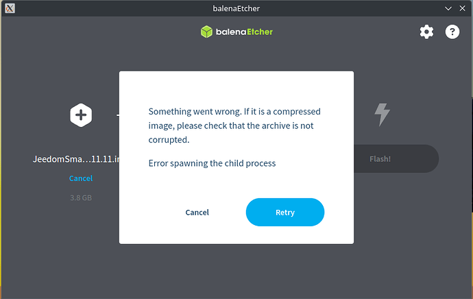

ce n’est pas que je ne veux pas, c’est juste que même le flashage plante:
et je viens de retélécharger l’image!!

déjà sur la copie d’écran on voit qu’il s’agit de l’image debian 11 et non Debian 12.

tu peux tenter de décompresser l’image avant de la flasher.
gzip -d file.img.gz
