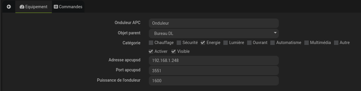

je viens de remplacer mon onduleur qui était un APC BX950U par un APC BX2200MI et je n’ai rien changé dans mon Jeedom mais sur le widget APCUPS j’ai 2 infos qui ne remonte pas la Charge et la Puissance fournie, les autres valeurs sont bien mises à jour.
voici le log du plugin

que se passe-t-il ?
Merci pour l’aide.
