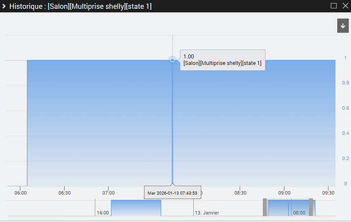

[2026-01-13 07:43:24][INFO] Evènement sur la commande [Salon][Multiprise shelly][state 1] valeur : 0
Alors que l’historique montre bien que cette commande state 1 était bien à 0 juste avant 07:43 (puis je l’ai rallumé manuellement)
Et on voit bien, quand je l’allume manuellement (via un widget jeedomconnect) que la commande state on 1 apparait bien dans le log event avant que la commande state change :
[2026-01-13 07:43:53][INFO] Exécution de la commande [Salon][Multiprise shelly][state on 1] avec les paramètres {"user_login":"admin","user_id":"1","comingFrom":"JeedomConnect"}
[2026-01-13 07:43:53][INFO] Evènement sur la commande [Salon][Multiprise shelly][Dernière communication] valeur : 2026-01-13 07:43:53
[2026-01-13 07:43:53][INFO] Evènement sur la commande [Salon][Multiprise shelly][state 1] valeur : 1

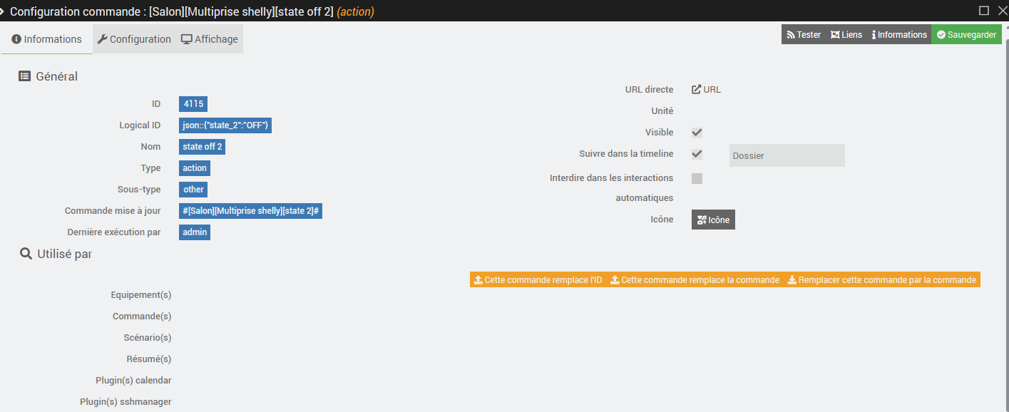

J’ai vérifié ce que j’ai pu :
- les commandes « state off » dans l’équipement z2m n’ont aucun parent dans « utilisé dans »:
- idem pour les commandes "state toggle "
- quand je fais une recherche avec leur id ou avec le mot « state off » dans l’outil Rechercher, rien ne ressort.
- dans le menu Analyse/Equipements/Actions définies ces commandes n’apparaissent pas non plus dans la colonne Exécution
- dans le moteur des tâches rien à ces heures-là (et de toutes façons c’est déjà arrivé à d’autres heures)
Bref je n’ai plus d’idée où creuser. Ma seule piste ce serait l’intelligence intégrée à la multiprise (elle intègre une console d’administration quand connectée en wifi, ce qui n’est pas mon cas), mais pour le vérifier il faut que je la bascule en wifi justement.
