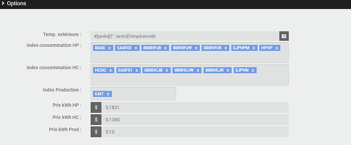

Je me réponds à moi même car ca peut servir à d’autres. Il faut modifier les options dans le plugin téléinfo:
Dans Index consommation HP: j’ai ajouté HPHP en plus du reste.
