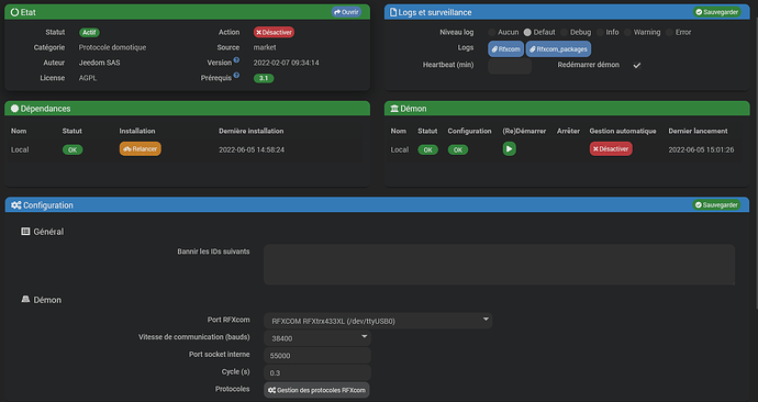

Côté domotique : Jeedom v4.2.18, plugin RFXcom à jour, dépendances relancées et Démon redémarré. Pour autant je n’ai toujours pas d’info actualisées. Je précise ne rien avoir modifié aux paramétrages RFXcom utilisés jusqu’alors mais le LOG annonce des erreurs que je ne comprends pas (cf PJ).

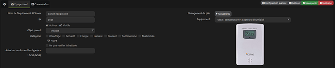

Sauf si j’ai lu trop vite c’est comme tout changement de pile d’un module rfxcom.

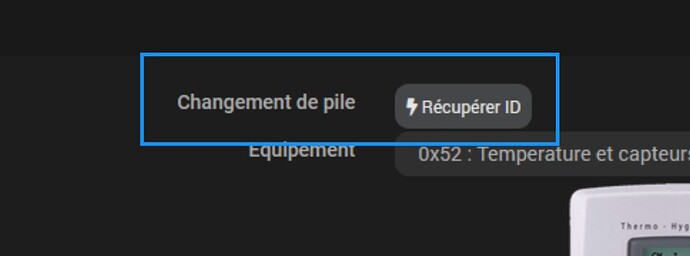

Un nouvel équipement est créé après avoir mis le plugin en inclusion (le temps que le matériel envoi un message) puis il faut utiliser le bouton « changement de pile » (dans le bon sens, lis la documentation) pour que le nouvel équipement vienne remplacer l’ancien Jeedom. Dashboard, scénario, etc…
Non c’est exact, les modules rfxcom changent d’id après un changement de pile.
Donc tu te mets en inclusion et il va te trouver un nouveau module.
Ensuite, moi je sauvegarde et j’utilise le bouton récupérer l’id et tu choisis ton ancienne sonde dans la liste. La nouvelle va remplacer l’ancienne et c’est tout.
(Je fais comme ça, je ne connais pas cette manip de changement de pile, donc à voir)
Oui c’est ce que j’expliquai, on parle de la même chose et effectivement le bouton s’appelle techniquement parlant « Récupérer ID »

Merci à tous pour vos rapides retours. Première fois que je change une pile sur un module lié au RFXcom, je ne savais que « les modules rfxcom changent d’id après un changement de pile ». J’avoue, c’est surement indiqué dans la doc mais comme tout fonctionnait depuis 1 an et que je n’ai pas eu ce souci en zigbee et zwave, je suis passé à côté (pas bien !).
J’indique la solution sur la première réponse. Encore merci à tous.

De plus en fin de log tu as perte de connection ?
@+Dom
Merci pour ce complément. De mémoire il y a un module « inconnu » que je détecte depuis que j’ai installé mon RFXcom, probablement une sonde de température chez un de mes voisins.
Quant à la perte de connexion… je n’ai aucune explication (?).
