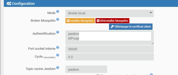

Actuellement dans MQTT manager il y a la config suivante :

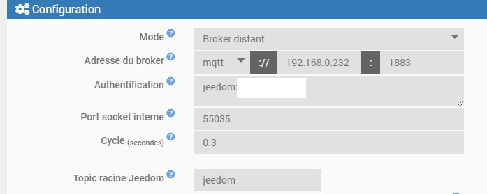

Si je rebranche mon stick Gen5 qui fonctionne avec cette config sur la nouvelle machine qui aura dans son MQTT manager la config suivante :
Est- ce que ça va fonctionner ? Ou alors - et surtout - est ce que je vais pouvoir le faire fonctionner sans tout réinclure ?

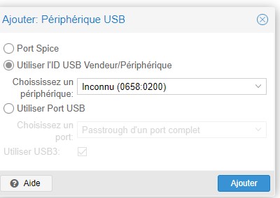

Mais quand je sélectionne depuis le GUI, on ne voit que l’ID, et ça me perturbe :
Choix usb
Pourquoi le constructeur n’apparaît pas ? Inconnu, ça fait bizarre…
C’est pourquoi j’ai posé la question
C’est l’ID qui compte. Le nom c’est pour éviter toute erreur.
J’ai l’impression que le nom n’apparaît plus sur les dernières releases Proxmox, du moins pour la clé Aeotec.
