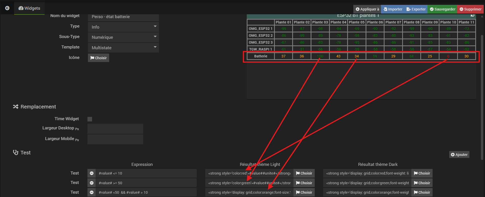

Vous devez passer par un Widget multistate sous cette forme :
<strong style='display: grid;color:red;'>#value#</strong>
