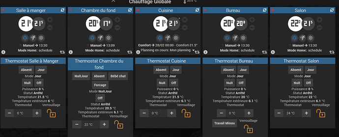

Néanmoins, dans le plugin j’ai notamment un mode « jour/nuit » pour ma chambre du fond qui est censé s’applique mais je me rend compte que la consigne configurer ne s’applique pas à mon thermostat Netatmo. J’ai tenté de le forcer via le dashboard en cliquant sur la tuile en question => « jour/nuit » il me note bien mode « jour/nuit » mais la température de la vannes ne se modifie pas… Par contre si je modifie la consigne manuellement sur ma tuile Netatmo de cette tête thermostatique en question, là ca fonctionne. Ce qui me rassure sur la communication Netatmo qui est fonctionnelle.

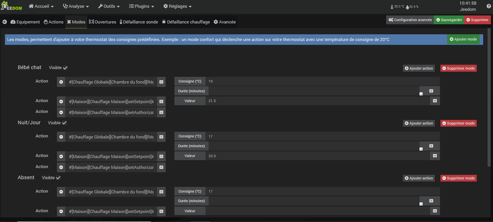

Je pense que as un souci sur la ligne des commandes [chambre]… En particulier setPoint"
Il n’y a pas de raison que ça fonctionne pas.
pour les équipements Netatmo-Energie Il y a aussi une commande « consigne mobile » plus adapté pour ton usage.

De quel commande parle tu? avec le set point? que je vérifie!

As-tu testé ceci ?
Il faut revoir le contenu du champ « Action » .
Faire le test scénarios…
Tu peux aussi activer les logs debug les deux plugins, exécuter ton action et voir ce qui se passe dans les logs pour comprendre d’où vient ton souci.
Dans le plugin naEnergie tu devrais voir l’action passer si tout vas bien.
