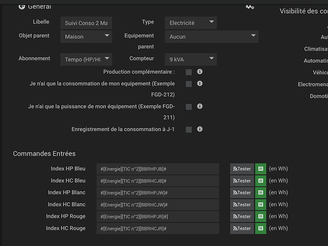

J’ai du faire une connerie, j’avais une rafale de msg me disant « (1397) Erreur merci de renseigner le champs hchp2 (Index heure pleine rouge) pour votre abonnement » hors il est bien rempli :
Je n’y comprends plus rien cela fonctionnait bien avant le changement de ce p… de compteur.

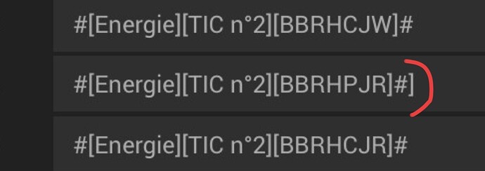

Ton champs est incorrect, crochet fermant en trop

J’ai rectifié mais j’ai toujours l’erreur :
Erreur sur conso::StartDeamon() : Call to a member function getId() on bool
et le démon ne démarre plus…

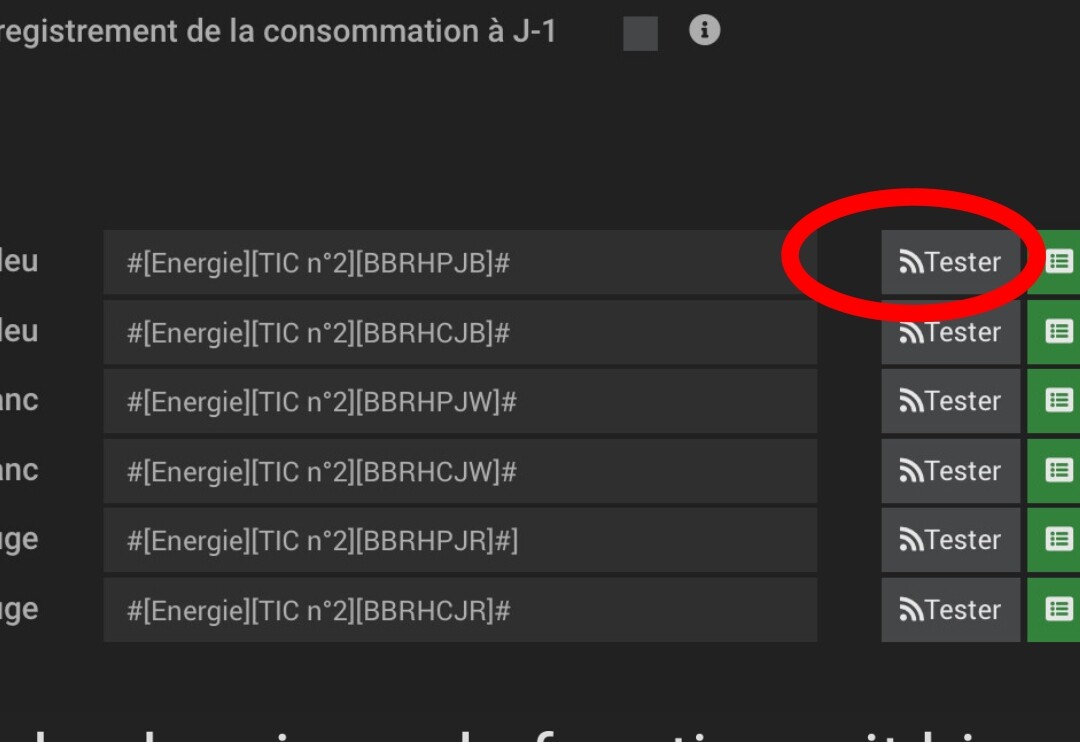

Que donne l’appuie sur le bouton test dans le plugin suivi-conso pour chaque commande renseignée ?

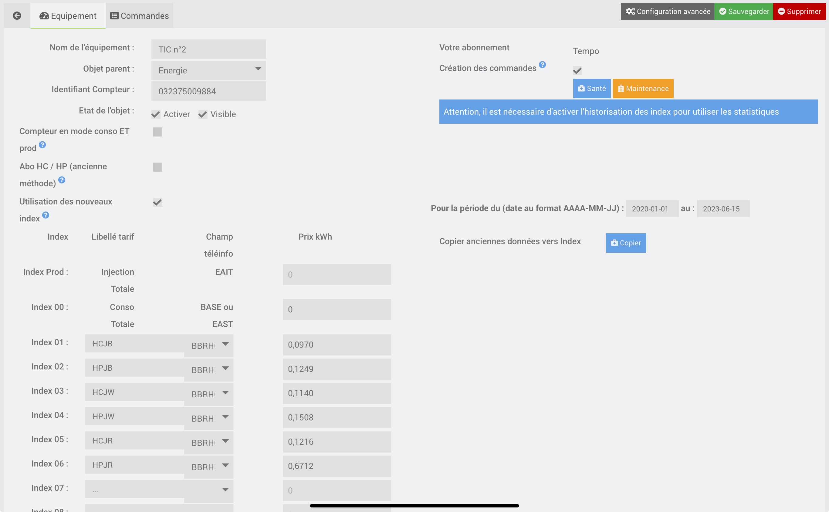

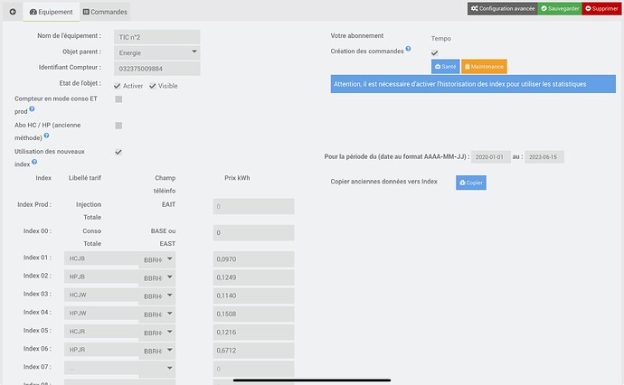

Peux-tu montrer l’équipement original ([Energie][Tic n°2]) avec la valeur des commandes donc ?

Et les infos que @Bison a demandé?
Voilà …

Il faudrait l’onglet commande pour voir la valeur des commandes que tu utilises dans suivi conso et faire des cliques ici voir la valeur qui s’affiche

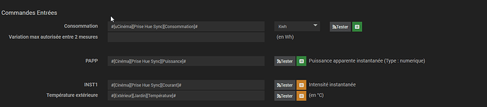

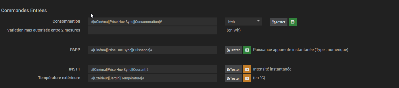

Manifestement, tu avais un sous-équipement qui plantait tout. J’ai du désactiver tous les équipements SuiviConso et les réactiver un par un pour trouver l’anomalie.
J’ai trouvé celui-ci:
Il y a un petit u en trop devant cinema dans la donnée Consommation
Donc tout refonctionne.

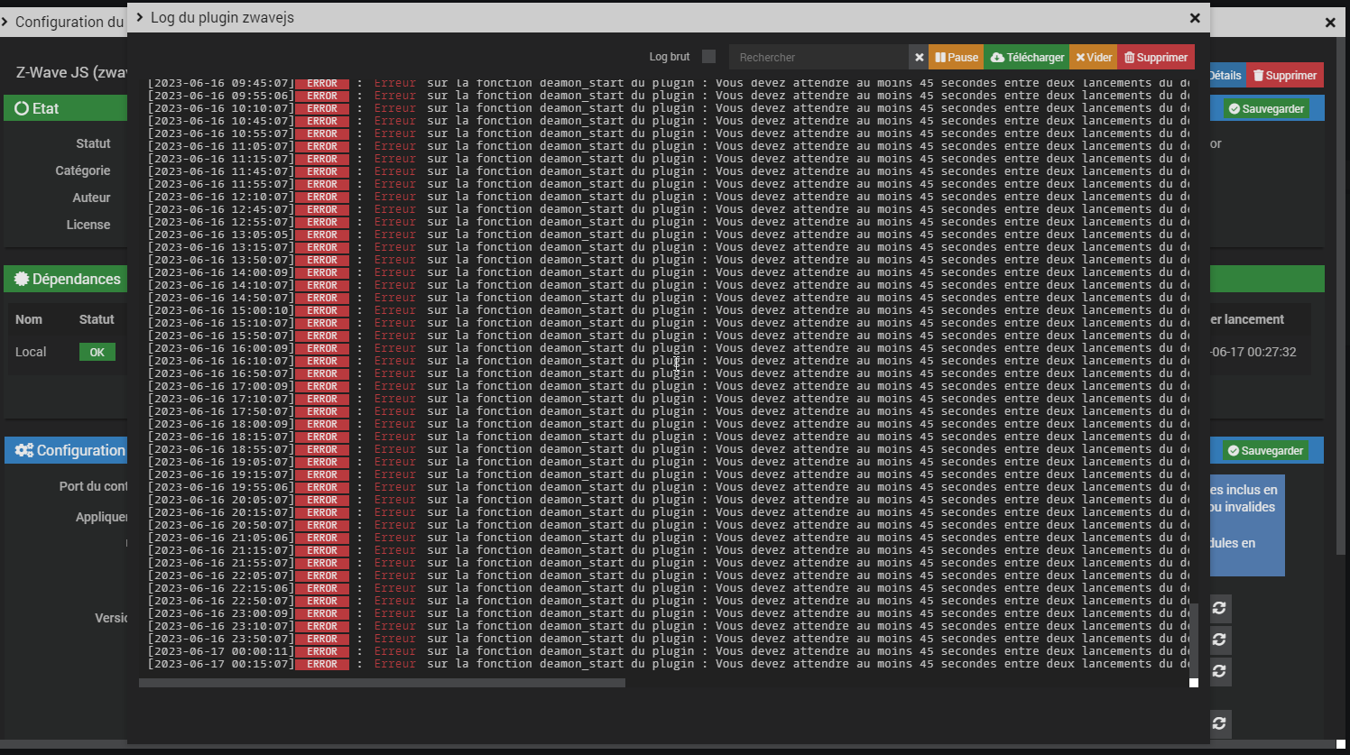

Il y a aussi des problèmes sur le daemon Zwavejs
J’ai décoché le « redémarrer démon » car j’ai l’impression que c’est ça la cause du redémarrage

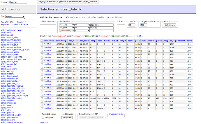

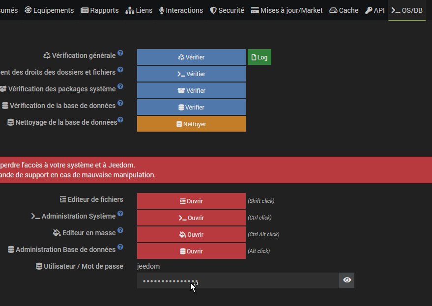

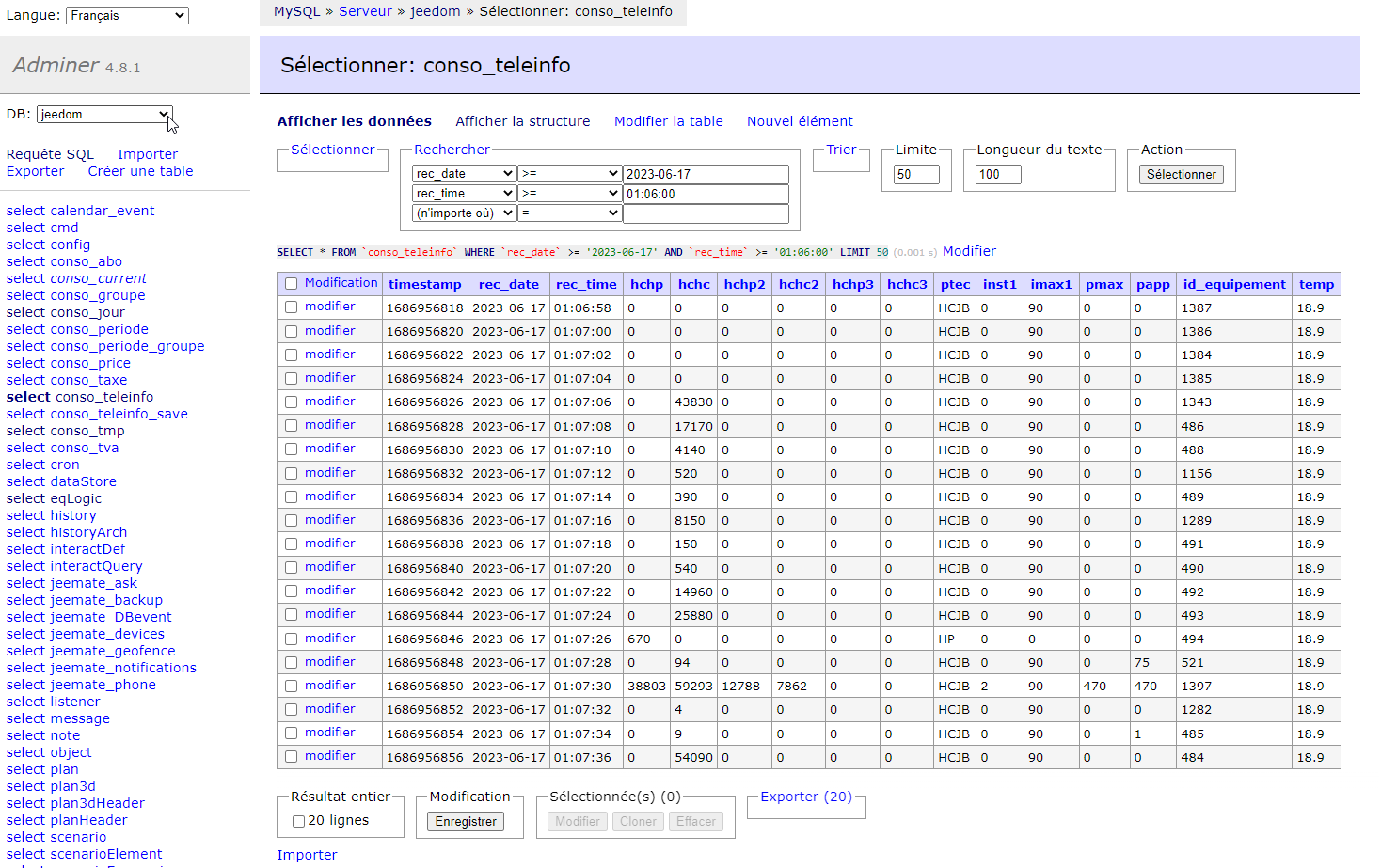

Au passage, je t’ai installé Adminer pour permettre de consulter la base de données.
A lancer avec url + /adminer.php
Prendre le mot de passe ici:

J’ai effacé des données mais à priori pas toutes, en croyant résoudre mon problème, est-il possible d’effacer toutes les données jusqu’a ton intervention ? Afin de repartir de zéro. Car j’ai du coup le message :
« La somme des sous-équipements est supérieure au total de l’équipement père pour la période mois. Le camembert ne peut plus être affiché. Total père: 100.00% Total sous-équipements: 7886.25% »
As tu une documentation du nom des champs des bases de données, je vais rafraîchir mes connaissances en sql, grâce à toi…

Oui, on peut effacer toutes les données. Je te le fais ce soir si tu veux. Tu peux aussi cocher la case Production complémentaire pour éviter les messages de Total sous-équipements
Pour les tables, le nom des champs se suffit à lui même. Et tu as la description des tables dans Adminer
Oui je veux bien que tu efface tout jusqu’à l’heure de ton intervention ou tout à fonctionné à nouveau. Sinon hchc & hchp correspond à la période bleu hchc2 & hchp2 au blanc , et hchc3 & hchp3 à la période rouge c’est cela ?
Merci encore
Titanium
Oui, c’est bien ça
Voilà toutes les données avant mon interventions sont effacées
