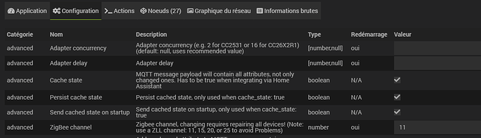

Merci de nous communiquer la page de configuration du plugin JeeZigbee.
A force d’insister cela refonctionne et le canal a bien changé.
