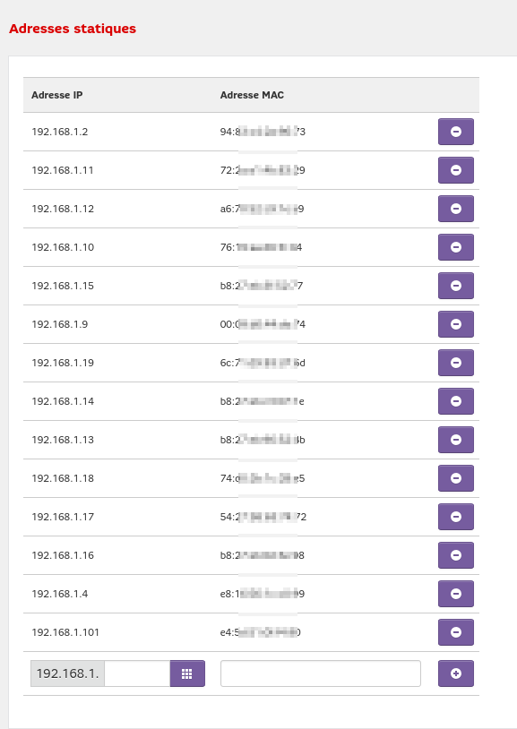

Aujourd’hui chaque équipement à son adresse ip que j’ai fixé sur ma box, comme je connais ces adresses (et leurs mac correspondantes) je pensais refaire ces même réservation sur la nouvelle box.

Commence déjà par reconfigurer ta box comme la précédente (plages IP et wifi) et ensuite tu verras ce qui ne marche pas :wink:.
