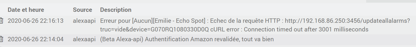

Ce plug-in fonctionnait très bien avec mes Echo Dots et autres… jusqu’à ce que je change de routeur. Toutes les adresses IP ont donc changé.
Le plug-in ne les retrouve pas, un nouveau scan ne met pas à jour les adresses IP…
Que faut-il faire pour mettre à jour les IP des Echo, surtout que les IP corrects sont faciles à trouver ? Dois-je tout supprimer ?
Pourquoi ne pas remettre la même classe IP sur ton nouveau routeur que celle que tu utilisais sur l’ancien?
Le plug-in ne cherche pas sur ton réseau mais prend les données directement chez Amazon, reconfigure tes echo dans l’app Amazon Alexa Puis redécouvre.
Merci, j’essaye !
Absolument exact, les ip, on s’en moque avec Alexa-API car le plugin dialogue avec le serveur Amazon et c’est le serveur Amazon qui joint tes équipements.
Fais des tests avec l’appli Android Alexa d’Amazon, quand tout est bien reconnu, le plugin fonctionnera très bien.
Merci beaucoup, ça fonctionne nickel :slight_smile:
