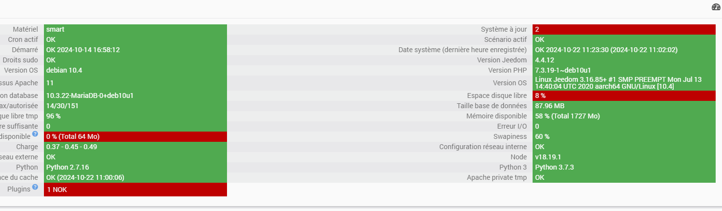

j’ai bien vu le tuto sur domadoo mais avant de faire une quelconque betise je voudrais savoir deja au vu de ma page santé si je n’aurais pas de soucis.

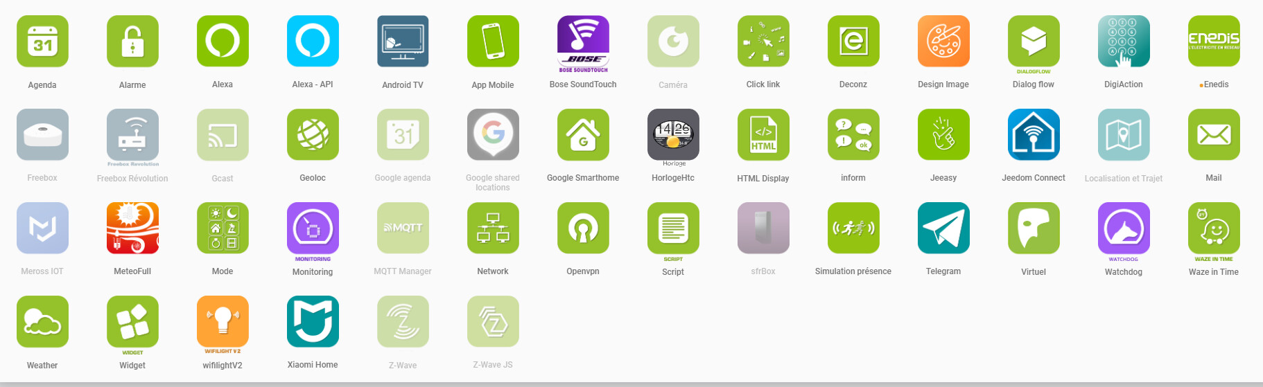

Ben t’as quoi dessus ?
akenad :slight_smile:
bonjour @akenad
actuellement suis en debian10 avec jeedom 4.4.12 et tous les plugins qui tournent selon les équipements

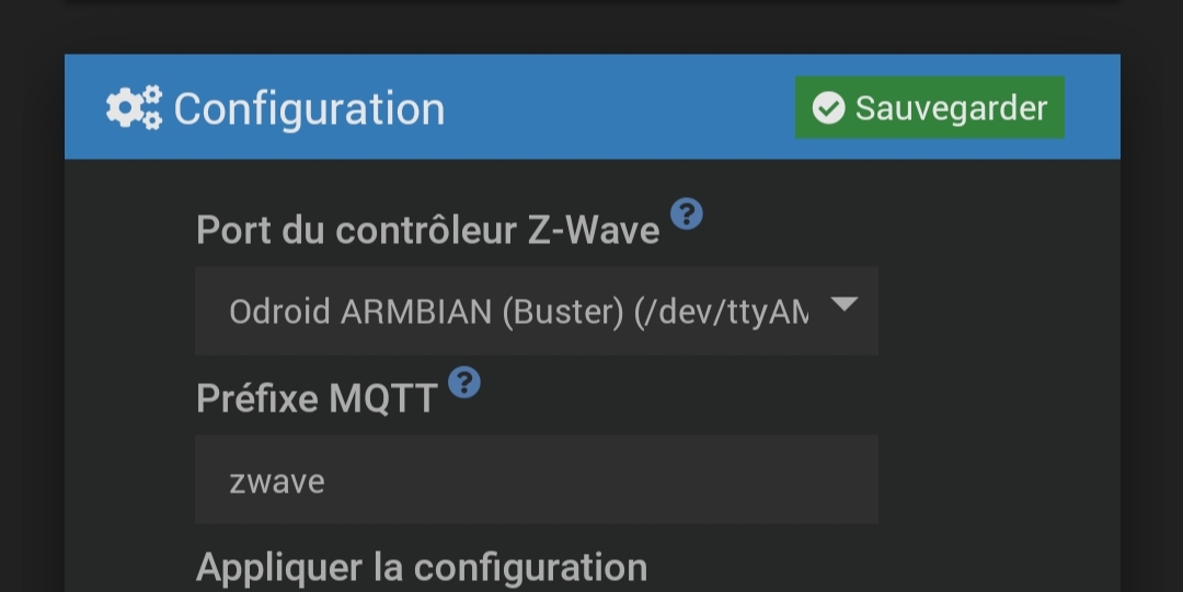

pour le contrôleur interne ça y est je vois bien ou c’est pour le zwave par exemple :+1:
Ben lesquels ?
j’en ai supprimé certains qui me servait plus et désactiver d’autres car, sinon la box rame et je reste sur l’écran d’accueil en boucle
Le plugin Z-Wave (openzwave) n’est pas compatible Debian 11.

j’ai installé le zwavejs pour basculer mes volets dessus mais, pour l’instant désactivé car, je n’ai pas encore raccordé mes modules .j’ai aménagé y a pas longtemps et je pense que zwavejs prend pas mal de place donc peut être pour ça que ma box rame et que je passe en 16go

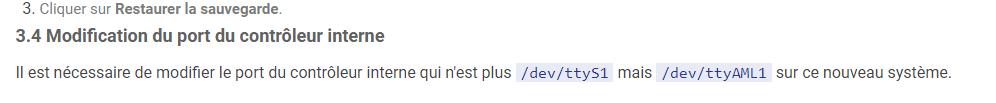

Il faudra penser a changer le port comme indiqué

Quand tu arriveras sous la nouvelle en debiant 11. Il te suffira de :
  • supprimer open zwave
  • reprendre zwaveJS sur le marquette, lui indiquer le port de la clef, puis il ira récupérer tous les modules déjà sur la clef.
