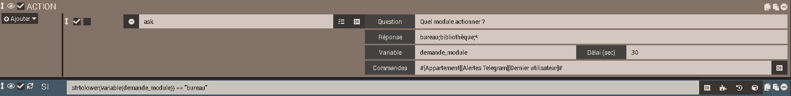

Le début du scénario est celui-ci :
La version du module Telegram est celle du 2022-11-13 01:05:53.
Savez-vous à quel endroit j’ai bien pu faire une erreur ? Merci de votre aide.
La capture n’est pas très clair mais donc

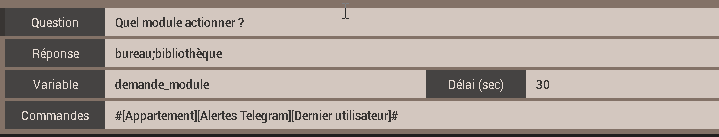

Vue détaillée du ask :

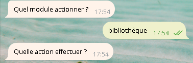

L’affichage du ask sur telegram est celui-ci, sans le réponses possibles :

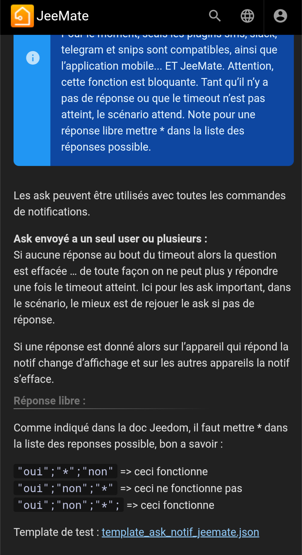

Lorsque j’avais corrigé le ask sur Jeemate suite au changement du Core, voici ce que j’avais remarqué :
