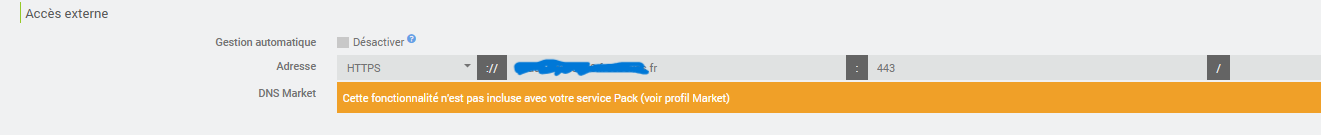

Voici ma configuration Jeedom :
Qu’ai je oublié ?
