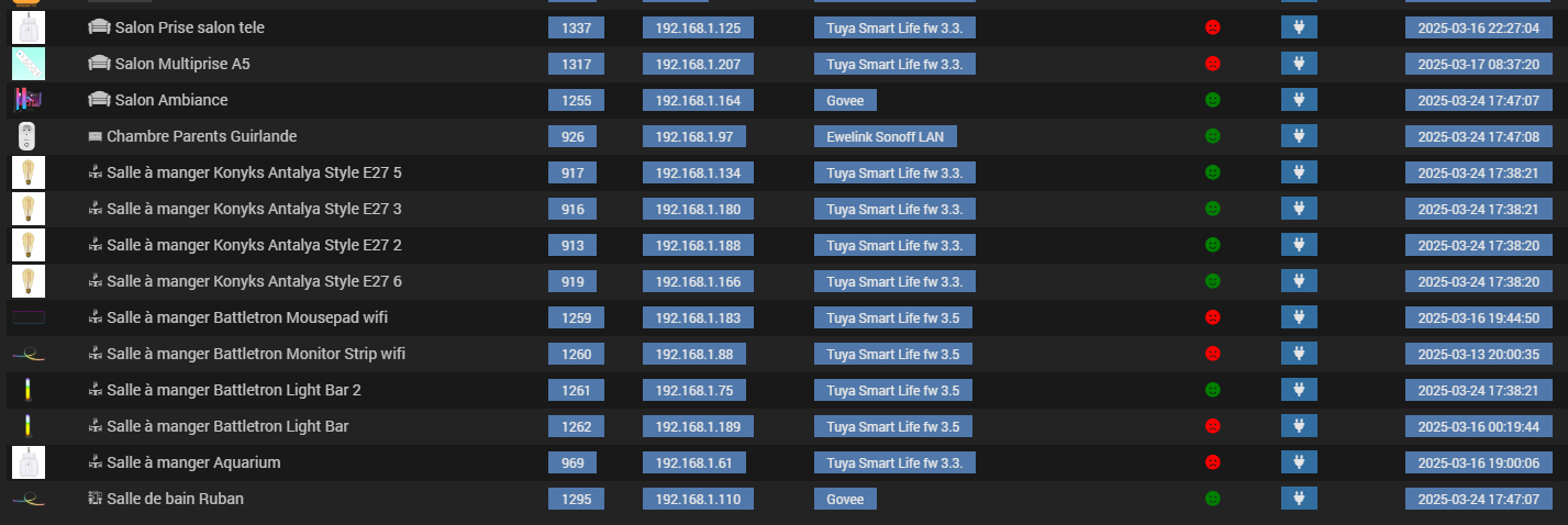

Certains modules ne fonctionnent plus
Depuis quelques jours certains de mes modules ne fonctionnent plus sous jeedom.
Ils fonctionnenent tous sur l’application TUYA ainsi qu’avec Alexa mais aucune réponse via Jeedom.
J’ai vérifié les droits sur Io tuya c’est OK, les devices ID, les adresses IP., relancer les dépendances et le demon… mais je ne trouve pas ce qu’il se passe.
D’avance merci de votre aide :slight_smile:

Je suis bien mode debug pour les logs mais c’est vide. Je n’ai pas eu connaissance de mise à jour pour ces produits et cela ne me parait pas très logique puisque pour 2 produits identiques, 1 seul fonctionne :slight_smile: . (Light Bar Battletron)

Je ne comprends pas non plus mais c’était juste une supposition car les dysfonctionnement date du même jour… J’ai vérifié les locals key et il n’y a pas de changement, ni les adresses ip…de plus cela ne concerne que certains produits de marque différentes…
