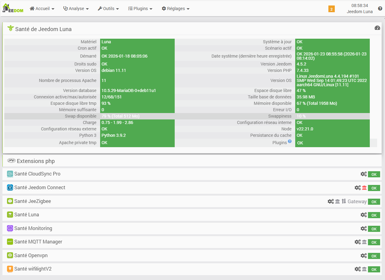

tout d’abord ma page santé :

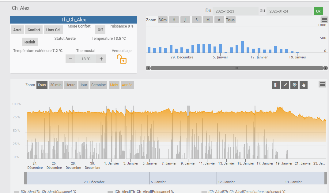

Par exemple sur ce thermostat on voit sur les rapports que malgré une baisse de la température de la pièce le thermostat de commande plus de mise en chauffe :

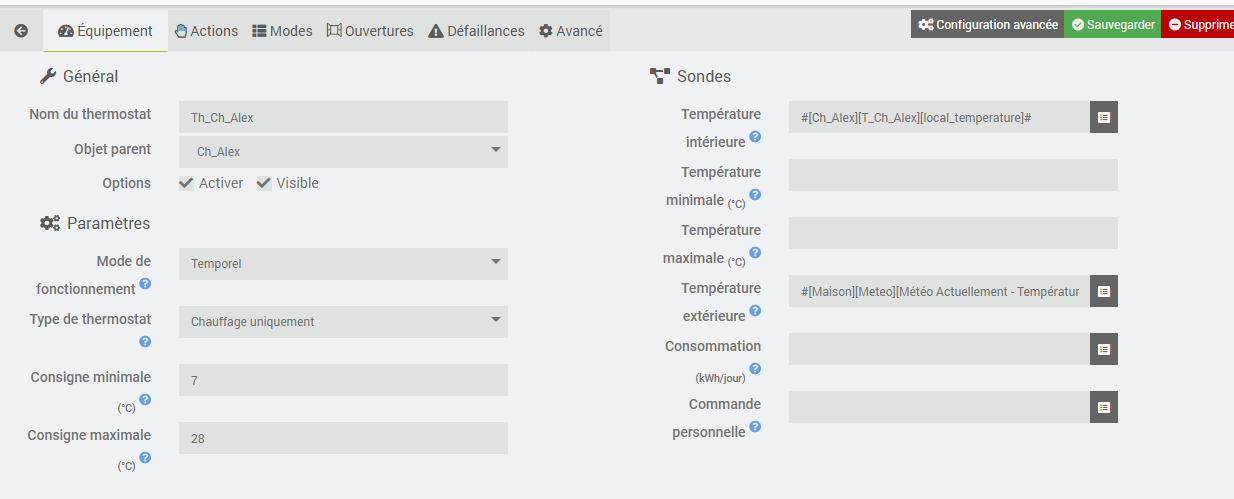

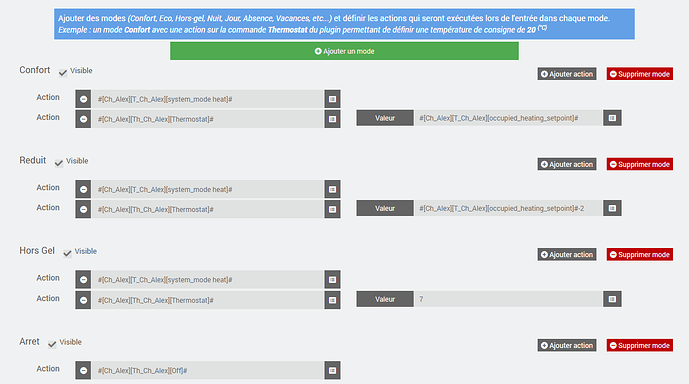

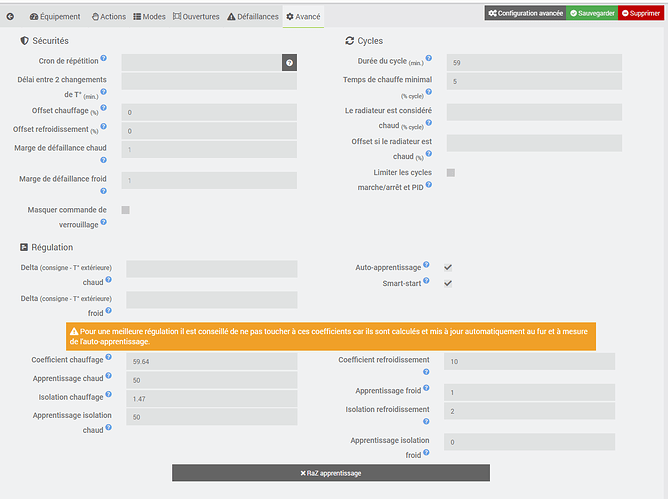

Voici la configuration du thermostat:
rien dans defaillance ou ouvrants.

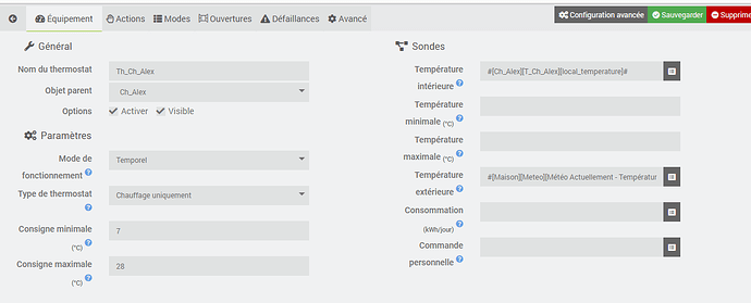

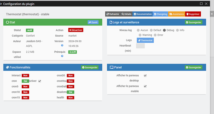

Dans la conf du plugin, tu as bien le niveau de log sur debug pour avoir tous les messages ?
Thierry
oui tout à fait :
De mémoire, j’avais un souci similaire:
Malgré la fermeture de la fenêtre (l’ouverture configurée), le thermostat se relançait plus automatiquement.
Il m’a juste fallu le relancer manuellement en passant par le mode « OFF » puis « Confort » afin de le réinitialiser.
Perso, j’ai le plugin en béta, version du 16/12/2025…
Je n’ai pas vue de changelog différent pour les béta/stable, essaye de passer en Béta temporairement ? et redémarre ton jeedom…
je vais tenter cela merci
redémarrer Jeedom car tu installes un plugin en beta ??
on est pas vraiment sous Windows…
J’aurai plus tenté cela en 1er
Bon le passage en beta + redémarrage jeedom n’a pas résolu le pb.
Par contre le passage hors gel de tous les thermostats puis passage en confort à permis le « redemarrage » de chauffe de tous les appareils.
Cependant cela n’explique pas la causse du dysfonctionnement
Bonjour, je sais, c’est plus pour tout réinitialiser au cas où des objets ouverture ne donne pas la bonne valeur.
Depuis que je suis sur la bêta, je n’ai plus de soucis de relancer par un off puis consigne…
Thierry
ok merci pour la réponse je vois surveiller cela dans le temps
