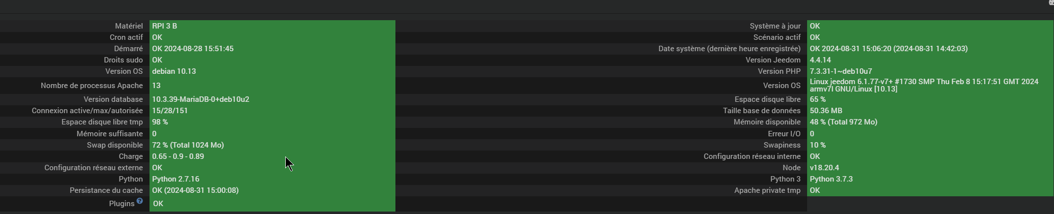

J’ai ce phénomène assez aléatoire dans l’application jeedom connect, certaines notifications ne passent pas. Quand je vais voir dans mes scénarios, j’ai bien la commande qui est envoyée ç chaque fois, et lorsque je vais voir dans le log en mode debug du plugin « JeedomConnect », j’ai ceci :
1085|[2024-08-31 14:59:37] DEBUG : Send output : 2024/08/31 14:59:37 Post « https://fcm.googleapis.com/fcm/send »: 301 response missing Location header
J’ai tenté en connexion http/https, en websocket, j’ai le même phénomène.
Avez vous une piste à creuser ?
Voici ma configuration :
Merci ![]()
