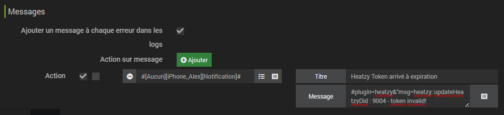

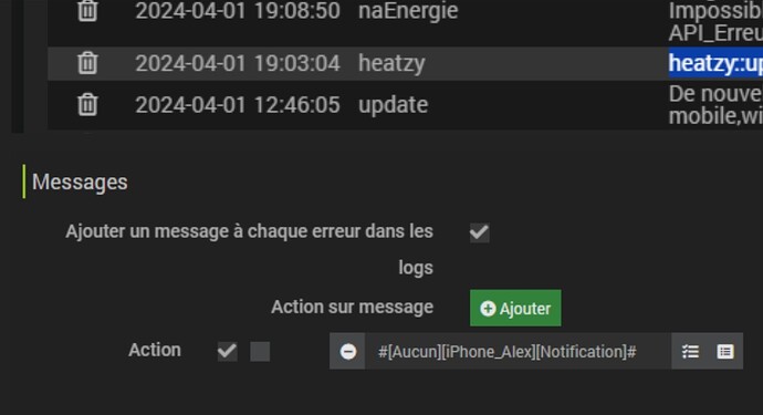

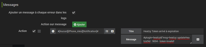

Je cherche à faire des notifications mobiles pour certaines erreurs d’app/pluggin qui arrivent sur mon centre de message.

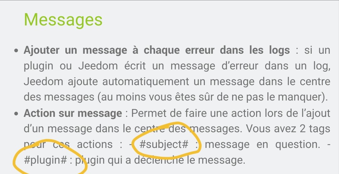

J’ai trouvé quelques choses dans la menu configuration mais je ne vois pas quoi utiliser comme balise genre #plugin ou #msg trouvé sur le forum mais pour sur jeedom v3 et non fonctionnelle sur mon v4.
Je n’ai rien sur le le plugin Heatzy en lui meme sur la conf ou sur les commandes.
Merci d’avance
Il faut donc utiliser ces tags pour transmettre le nom du plugin et le message

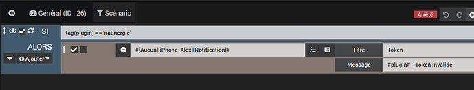

Dans l’action sur message il faut utiliser #plugin#

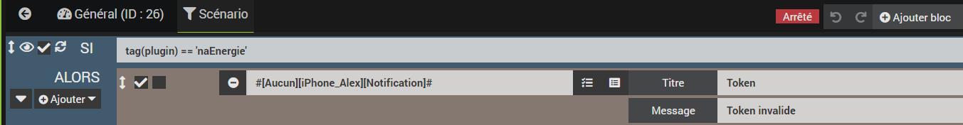

Dans le scénario il faut faire un SI tag(plugin) == 'blabla'

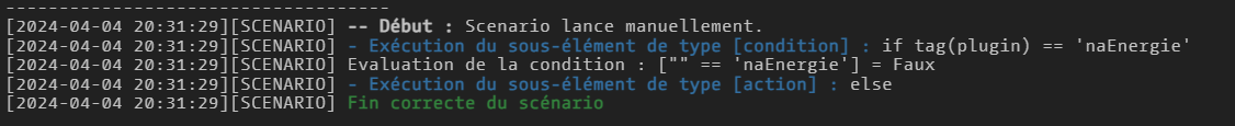

Cela me met une erreur d’expression dans les logs , je dois mettre tout le message exacte à la place de ‹ blabla › ?
C’est un tag #plugin# que tu transmets (et qui contiendra le nom du plugin donc naEnergie). Il ne faut donc pas utiliser tag(naEnergie) mais tag(plugin)
SI tag(plugin) == 'naEnergie'
Commence par ça, pour le tag(message) qui contient le message il faudra mieux utiliser la fonction matches

Pour le moment, je laisse comme cela :
pour voir si dès qui a un message de naEnergie je reçois bien la notification et ensuite j’affinerai avec le subject.

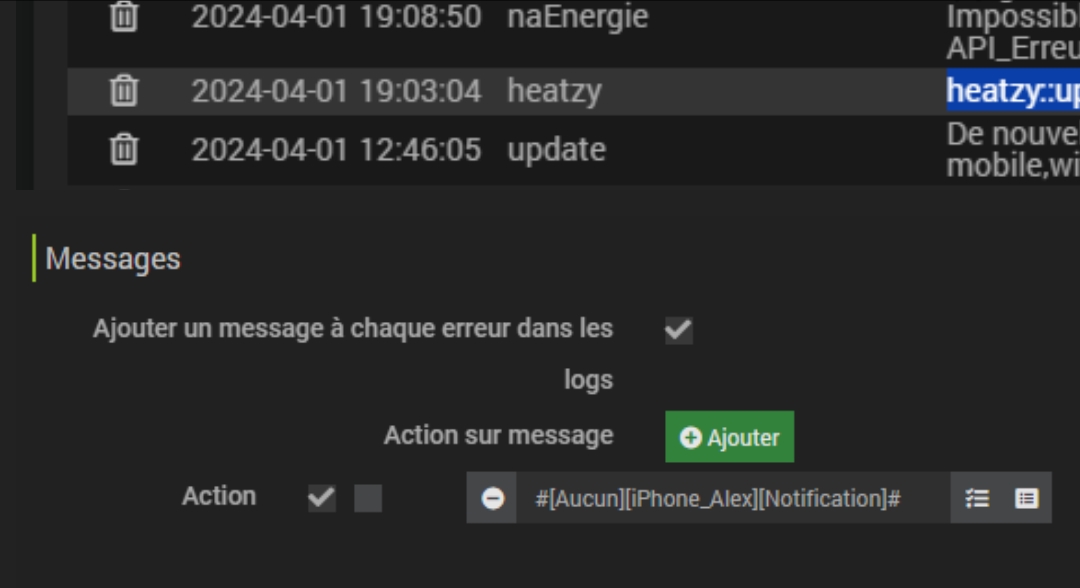

Dois je mettre un déclencheur sur le scénario sur l’onglet général ?? comme le SI’ pour dire qui a un 'nouveau message sur centre message car sinon il s’aura pas quand exécuter le scénario non ?

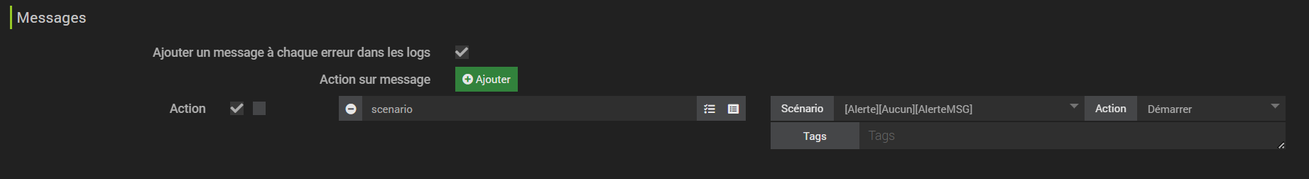

Il ne faut pas mettre de déclencheur sur ton scénario non, c’est dans ce paramétrage là de Jeedom que l’action de déclenchement du scénario est fait
Au départ tu avais mis directement une notification vers ton mobile et depuis tu as changé pour lancer ton scénario (enfin j’espère :smile:)
Oui bien sur :

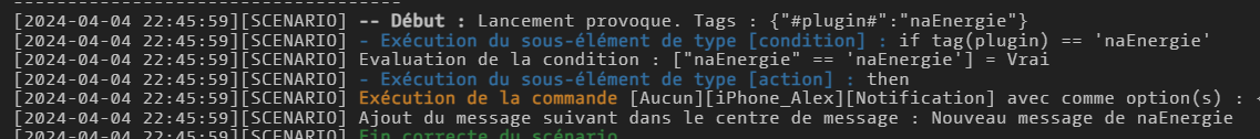

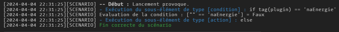

D’ailleurs j’ai eu le déclenchement du scénario mais la condition est FAUX.
Ah oui mais là tu ne transmet pas de tags au scénario donc le scénario ne récupére pas d’information.
Dans tags il faut mettre plugin=#plugin#
ok je comprend mieux maintenant, du coup ca fonctionne !

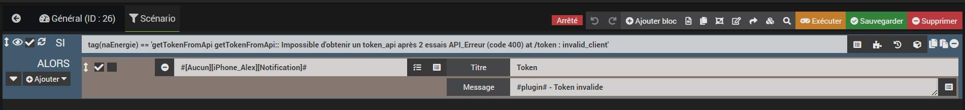

A la suite de l’autre avec une virgule : plugin=#plugin#,message=#subject#
Coté scénario tu récupères donc la valeur avec tag(message)

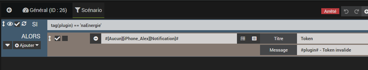

Je suis intéressé par la même problématique que la vôtre. Avez-vous pu tester la fonction proposée ci-dessus pour récupérer le message ? Avez-vous finalement quelque chose qui fonctionne ? Si oui est-il possible de poster quelques captures d’écran aussi bien de de la configuration du centre de messages que de votre scénario svp ?
Pour le moment, je reçois les notifs des applications choisies Je n’ai pas affiner les notifs cad par exemple :
  • pour les mises à jour, je reçois la notif UPDATE
  • pour mon Heatzy, je reçois juste une notif ERROR
  • pour mon thermostat, idem j’ai la notif ERROR

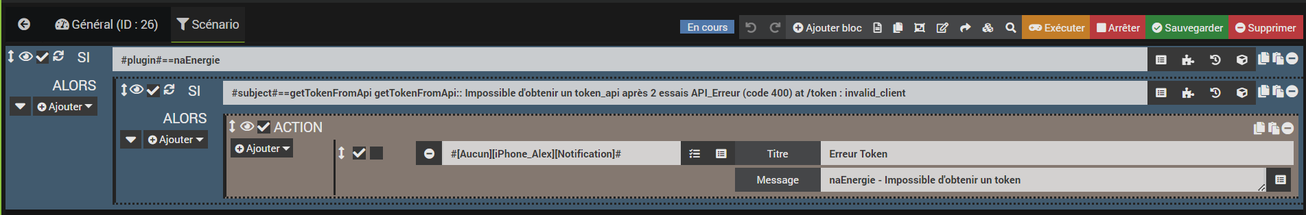

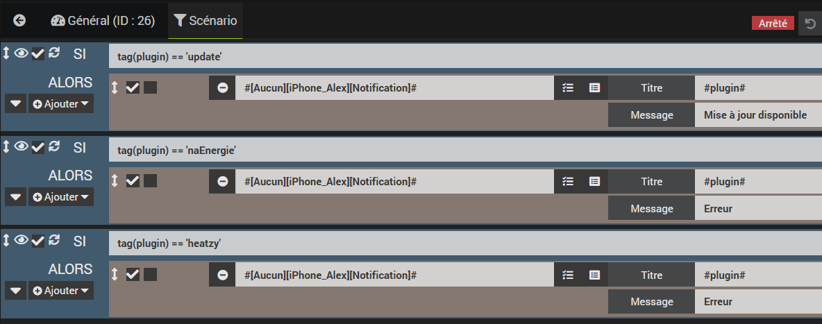

Voici mon scénario pour les notifs de l’app mobile v1 :
