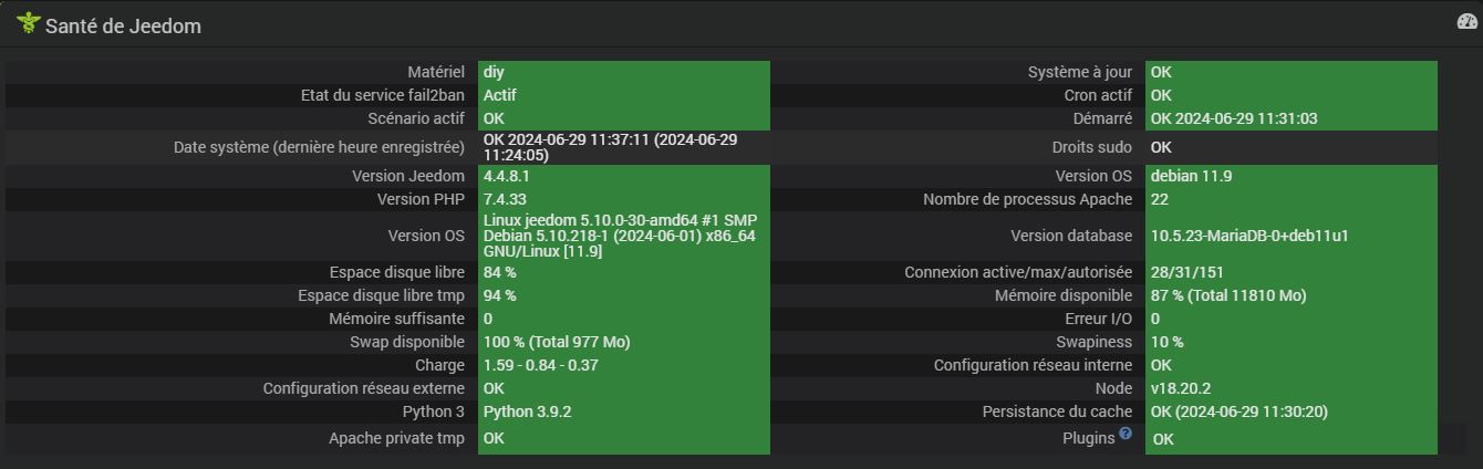

Informations Jeedom
Core : 4.4.8.1 (V4-stable)
DNS Jeedom : oui
Plugin : HorlogeHtc
Version : 2024-06-29 01:23:45 (stable)
