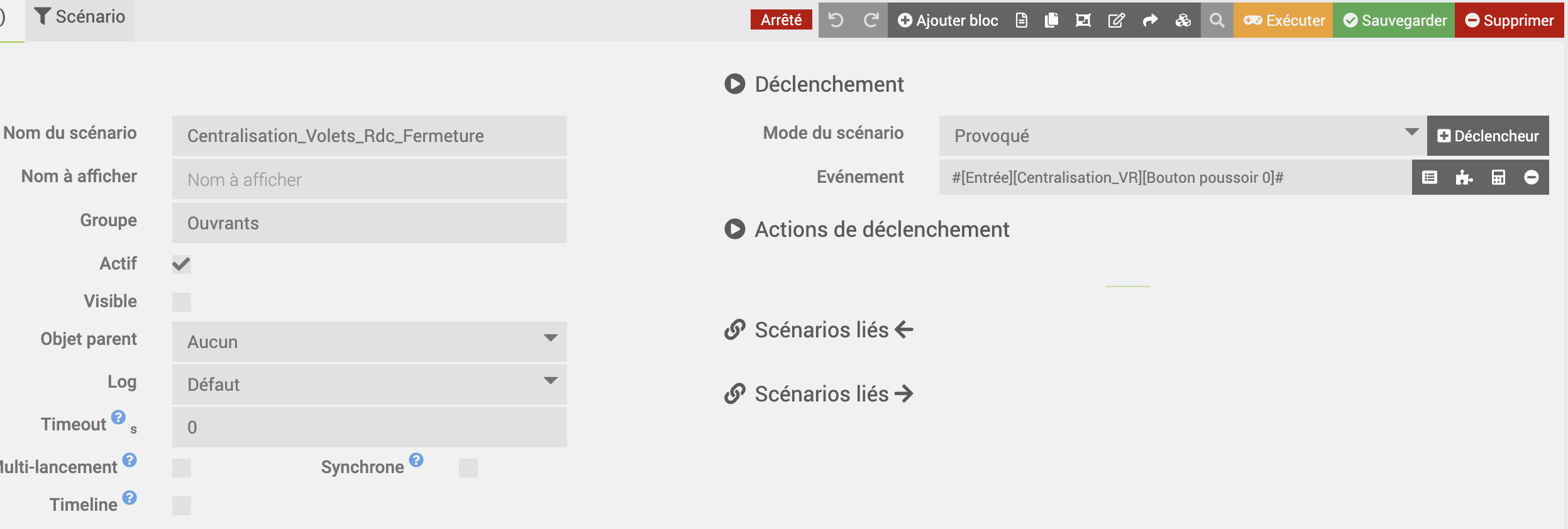

J’ai créé deux scénarios pour ouverture VR Rdc / Fermeture VR Rdc. Lorsque j’appuie sur le poussoir, je vois bien que la commande est reçue par le shelly mais le scénario ne se lance pas. J’ai bien mis en déclencheur le Shelly.

C’est à dire ?
Quelle commande as tu mis en déclencheur ?
A noter que si tu as une action systématique après un commande, tu peux, plutôt que de gérer des déclencheurs de scénario, lancer une commande en pré ou post exécution de ta commande shelly
Ci-dessous copie d’écran du scénario.
Par contre tu me parles de lancer une commande en pré ou post exécution, je connais pas cela.
