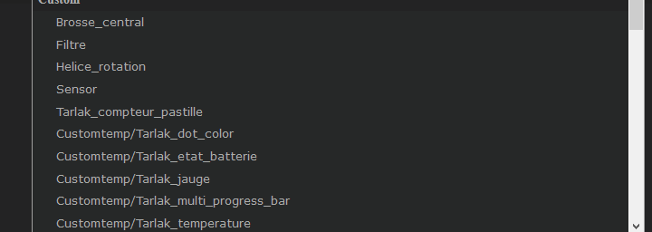

Justement, c’est étrange j’ai placé de nombreux widget dans le repertoire dashboard de mon Jeedom v4 et aucun n’apparait sous l’onglet ‹ custom › alors que la liste devrait en contenir plusieurs.
Est il possible de rafraichir cette liste, j’ai essayé de vider le cache des widgets et faire des CTRL F5 mais la liste reste vide.
As tu fais attention au sous-type de la commande que tu essai de modifier ?
Oui, absolument
Par exemple pour un capteur de T° et H%, qui renvoi une information numerique :
et voici ce que j’ai dans ma liste ( il y a qu’un seul ancien widget ‹ vitesse du vent › créé losque j’etais en v3 )

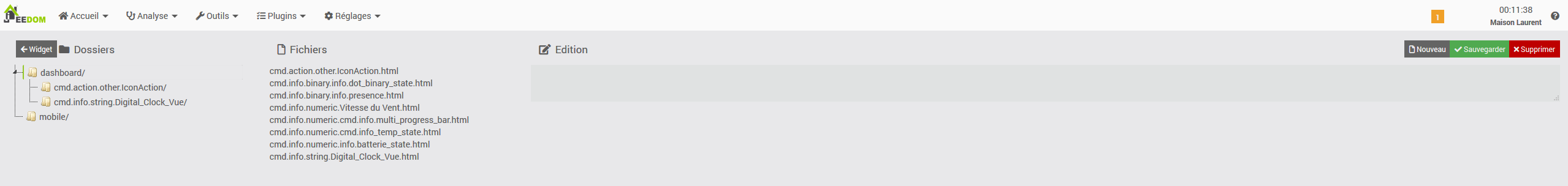

Voici le contenu de mon repertoire ‹ dashboard ›, on peut voir de nombreux widgets présents :
Comment as tu ajouter les fichiers ? vie jeexplorer ou en créant un nouveau fichier via l’interface de jeedom ? Car je suis pas sur que via jeexplorer ce soit une bonne solution
oui, exactement en transférant les fichiers via jeexplorer.
Faut il procéder autrement ?
