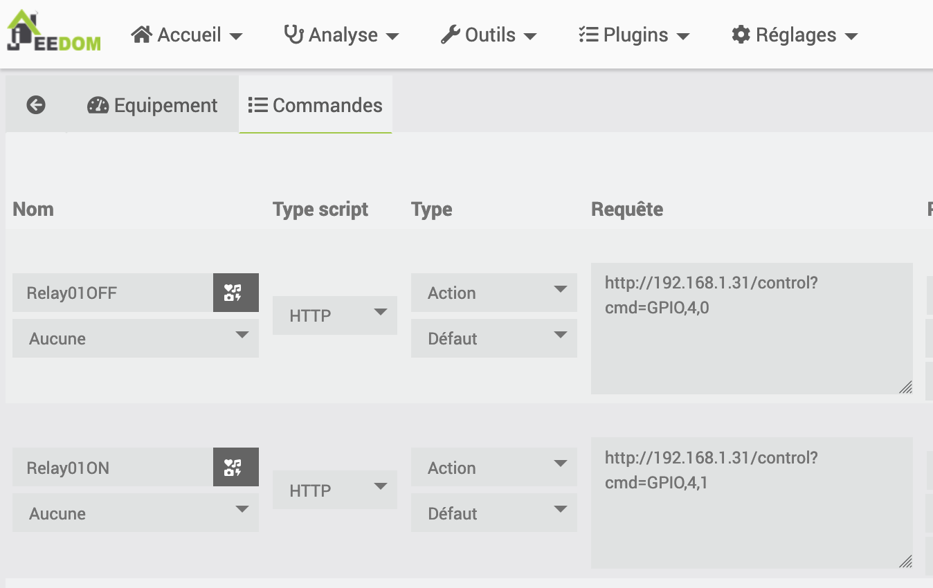

J’ai le plugin ESP Easy mais je n’arrive aujourd’hui qu’à obtenir l’état et je voudrais le piloter:
Pour le piloter je passe par le script:
Y a t il un moyen de tout faire dans le plugin ESP Easy et m’affranchir du pilotage du relais via le plugin script ?

est ce possible de mettre une requete http dans un virtuel peut etre?
(http://192.168.1.31/control?cmd=GPIO,4,0)

Pour activer un relais tu n’as pas besoin du plugin script, une commande action dans ESPeasy est suffisante…si ton ESP est bien configuré tu auras le retour d’état.

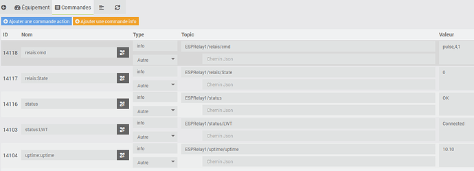

Nouveau device sous jmqtt un relay:

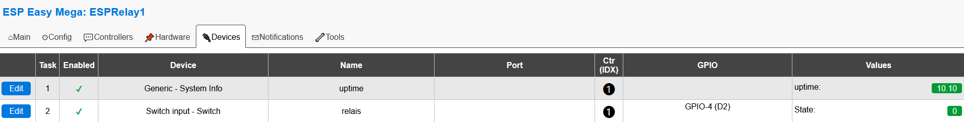

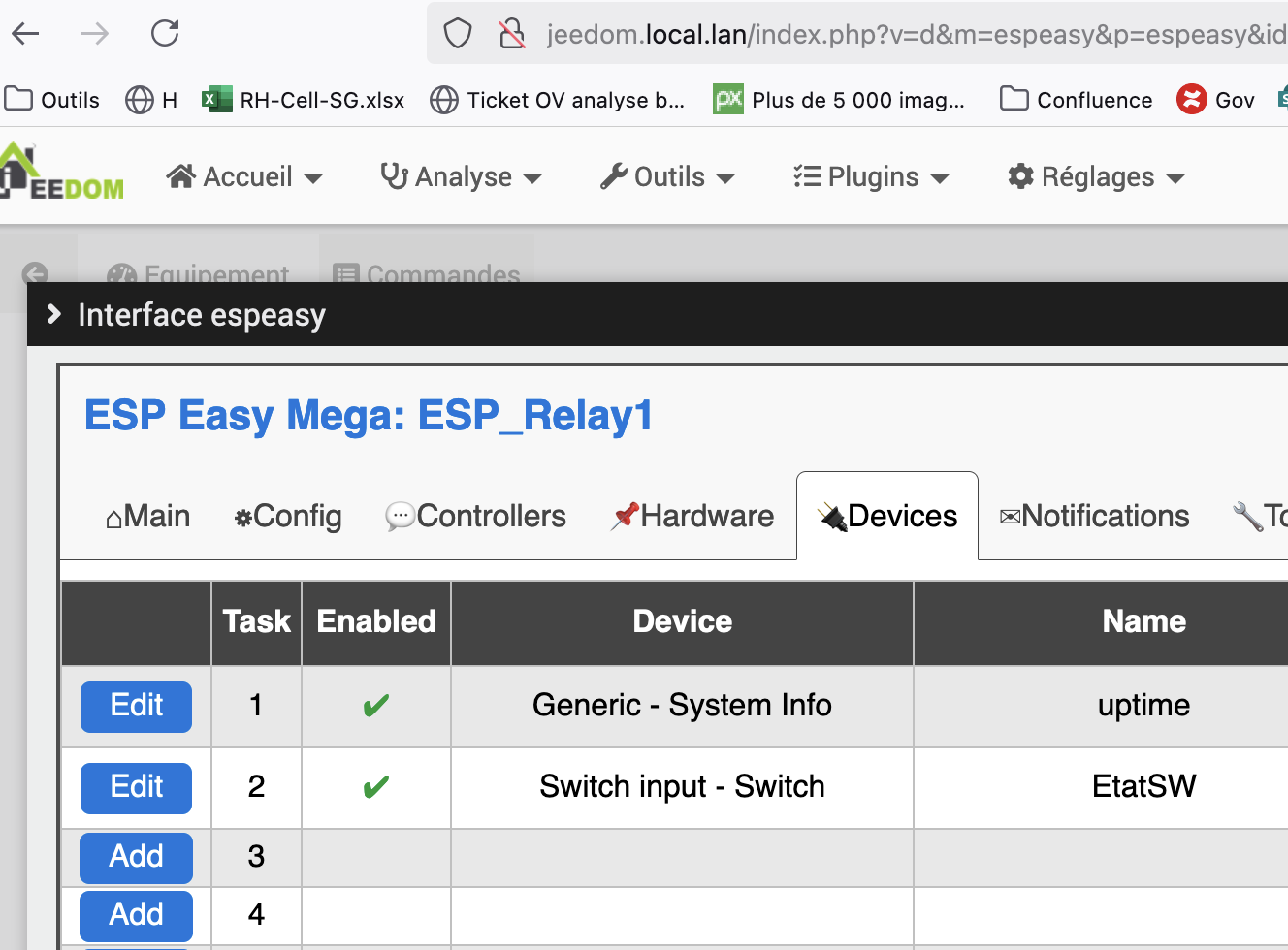

sous espeasy, j’ai ceci:
Je ne comprends pas la raison pour laquelle j’ai status:LWT, relais:cmd et status qui remonte alors que dans l’esp en device j’ai uniquement State et uptime.
Dans jmqqt tu as « Ajout automatique des commandes » (onglet équipement) qui est actif par defaut, du coup, TOUT ce qui transite sur le topic de l’équipement devient une commande de type info.
Une fois que tu as les commandes infos dont tu as besoin, il faut désactiver cette fonction.
Tu peux aussi ajouter les commandes manuellement si tu connais le topic / payload associé.
Pour les commandes de type action il faut les créer manuellement par contre.
Un truc indispensable à tout bidouilleur qui commence avec le protocole MQTT, c’est d’installer sur ton pc MQTT-Explorer ça permet de « voir » ce qui transite sur les différents topic, et aussi d’envoyer des trucs pour faire des essais.
