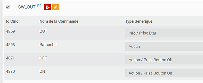

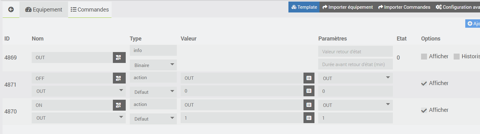

Je bute sur une config:
J’ai ce bouton en bianire qui permet de lancer un scénario que je n’arrive pas à mettre dans homekit dans la section sécurité.
J’ai testé plusieurs config, en mode binaire, en mode numérique, avec ou sans la valeur de retour d’état bref … et dans home kit lorsque je mets soit en « prise » ou « lumière » cela fonctionne:
Comme c’est un élément relatif à la sécurité et je souhaiterais que sur Iphone il soit dans cette catégorie (différent de « pièce ») je tente ceci
Pour avoir ceci:
Pb: lorsque j’appuie rien ne change que je mette en binaire ou numérique.
Si vous avez une idée :slight_smile: Merci

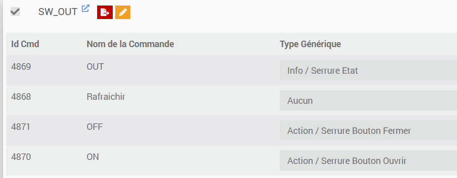

Hello, si tu utilises serrure il faut un retour d’état avec les valeurs correspondant aux serrures (voir doc)
Ça semble en effet la meilleure solution pour rentrer dans la categorisation homekit sécurité. (Les lumières et interrupteurs n’en font pas partie)
Tu as aussi les alarmes mais encore plus compliqué à simuler…
ta config pour la serrure à l air bonne car la Doc de Nebz est hyper complete

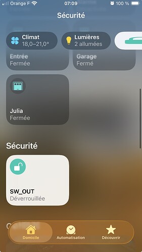

ton scenario se déclenche bien en passant par jeedom ?
alors quand je passe via le design aucun souci
par contre depuis le tel, le SW est tjs sur 0 meme si j’appuie
Ci dessous les logs avec appui sur le SW, il reste a 0 mais arrive a déclencher le scénario toujours avec #[Sécurité][SW_OUT][OUT]# == 0

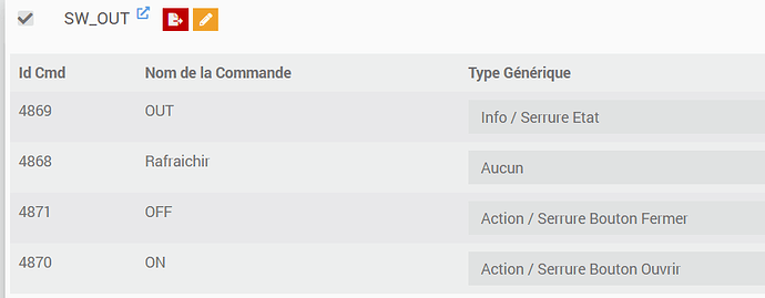

Évidemment les logs de homebridge_daemon vous montreront ce qu’il se passe quand vous effectuez les modifications. Regardez en temps réel.
J’ai pas eu le reflexe @nebz
Extrait des logs pour homebridge
[3/17/2026, 9:38:41 PM] [Jeedom ]  INFO  [Commande d'Homekit] Nom:Lock Target State(0000001E-0000-1000-8000-0026BB765291):0->1 					|||characteristic:{"_events":{},"_eventsCount":4,"iid":26,"value":0,"status":null,"statusCode":0,"subscriptions":1,"displayName":"Lock Target State","UUID":"0000001E-0000-1000-8000-0026BB765291","props":{"format":"uint8","perms":["ev","pr","pw"],"minValue":0,"maxValue":1,"minStep":1,"validValues":[0,1],"needsBinding":true}}
[3/17/2026, 9:38:41 PM] [Jeedom ]  INFO  [Commande envoyée à Jeedom] cmdId:4871 action:secure value: 0 generic:LOCK_CLOSE response:"ok"
[3/17/2026, 9:38:42 PM] [Jeedom ]  INFO  [Maj reçue de Jeedom] commande:4869 value:0
[3/17/2026, 9:38:42 PM] [Jeedom ]  INFO  [[Modification Cache Jeedom: SW_OUT>OUT(LOCK_STATE) de 0 vers 0 dans {"id":"4869","logicalId":"","generic_type":"LOCK_STATE","eqType":"virtual","name":"OUT","order":"0","type":"info","subType":"binary","eqLogic_id":"433","isVisible":0,"currentValue":0,"display":{"invertBinary":0},"configuration":{"phpType":"integer"}}
[3/17/2026, 9:38:42 PM] [Jeedom ]  INFO  [Commande envoyée à HomeKit] Cause de modif: "OUT" (4869) Envoi valeur:0 dans Lock Current State
[3/17/2026, 9:38:42 PM] [Jeedom ]  INFO  [Commande envoyée à HomeKit] Cause de modif: "OUT" (4869) Envoi valeur:0 dans Lock Target State
[3/17/2026, 9:38:42 PM] [Jeedom ]  INFO  [Maj reçue de Jeedom] commande:245 value:0
[3/17/2026, 9:38:42 PM] [Jeedom ]  INFO  [[Modification Cache Jeedom: TH_Poele>Verrouillage(THERMOSTAT_LOCK) de 0 vers 0 dans .....

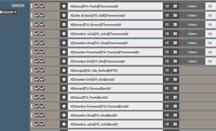

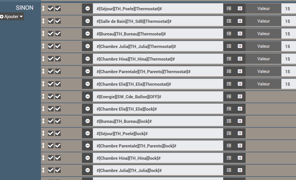

Lorsque je veux passer le SW OUT à 1 cela lance ce scénario:
