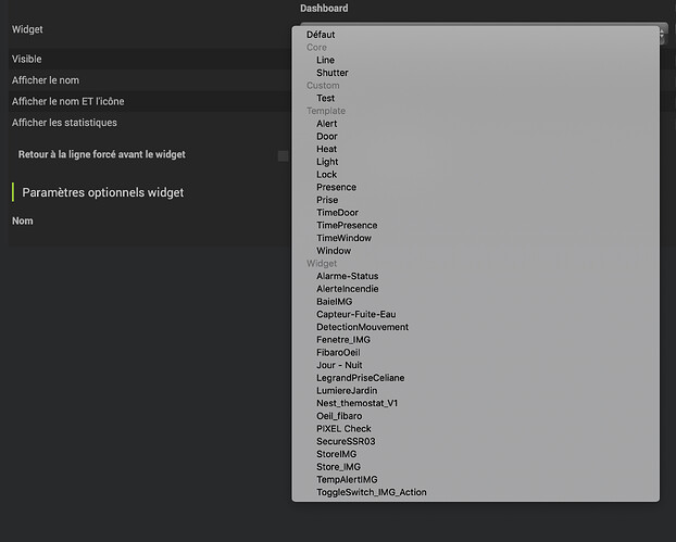

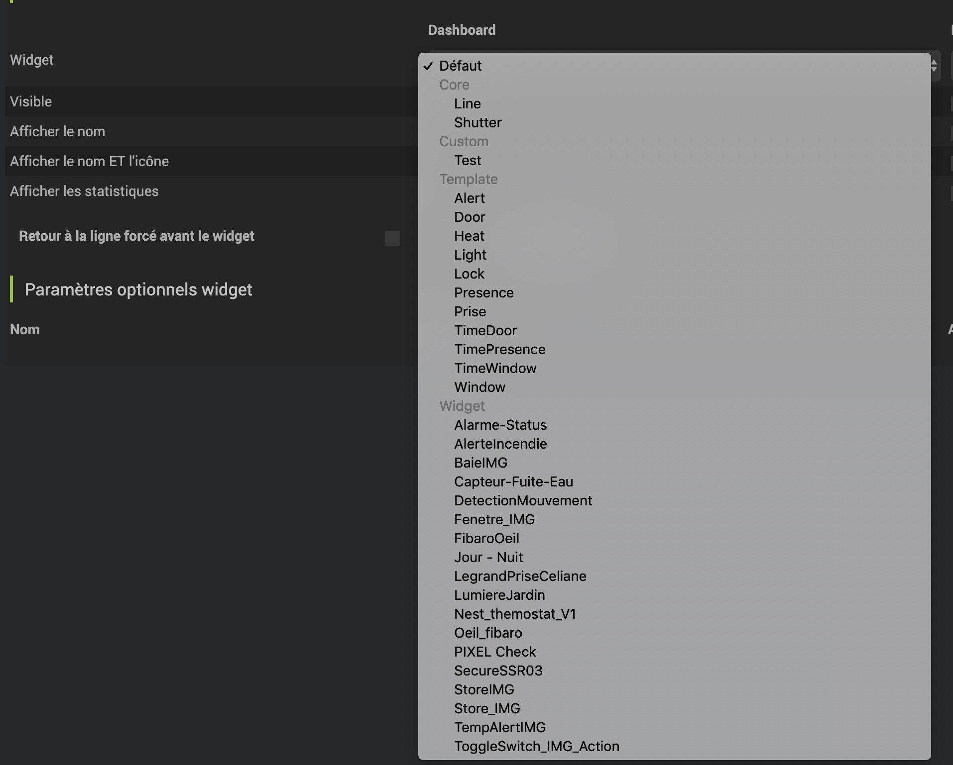

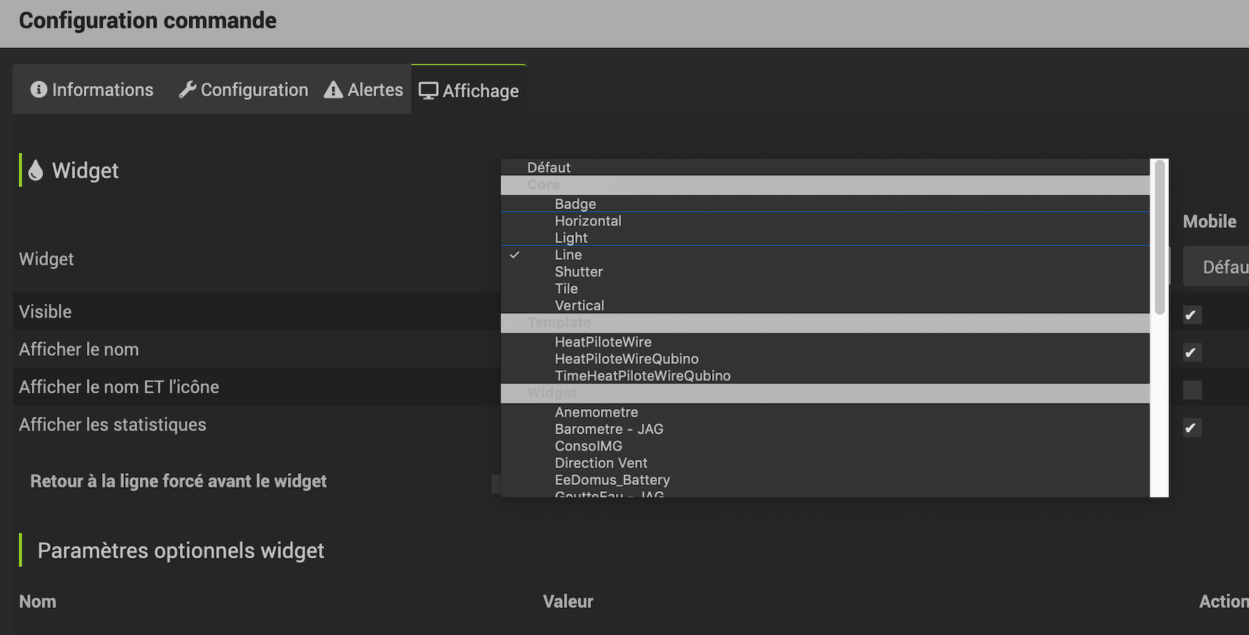

Catégorie choix des widgets en mode Core2019 Dark : pas trop lisible
Dans les équipement, le regroupement des types de widget est super, par contre en mode sombre la catégorie n’est pas trop lisible

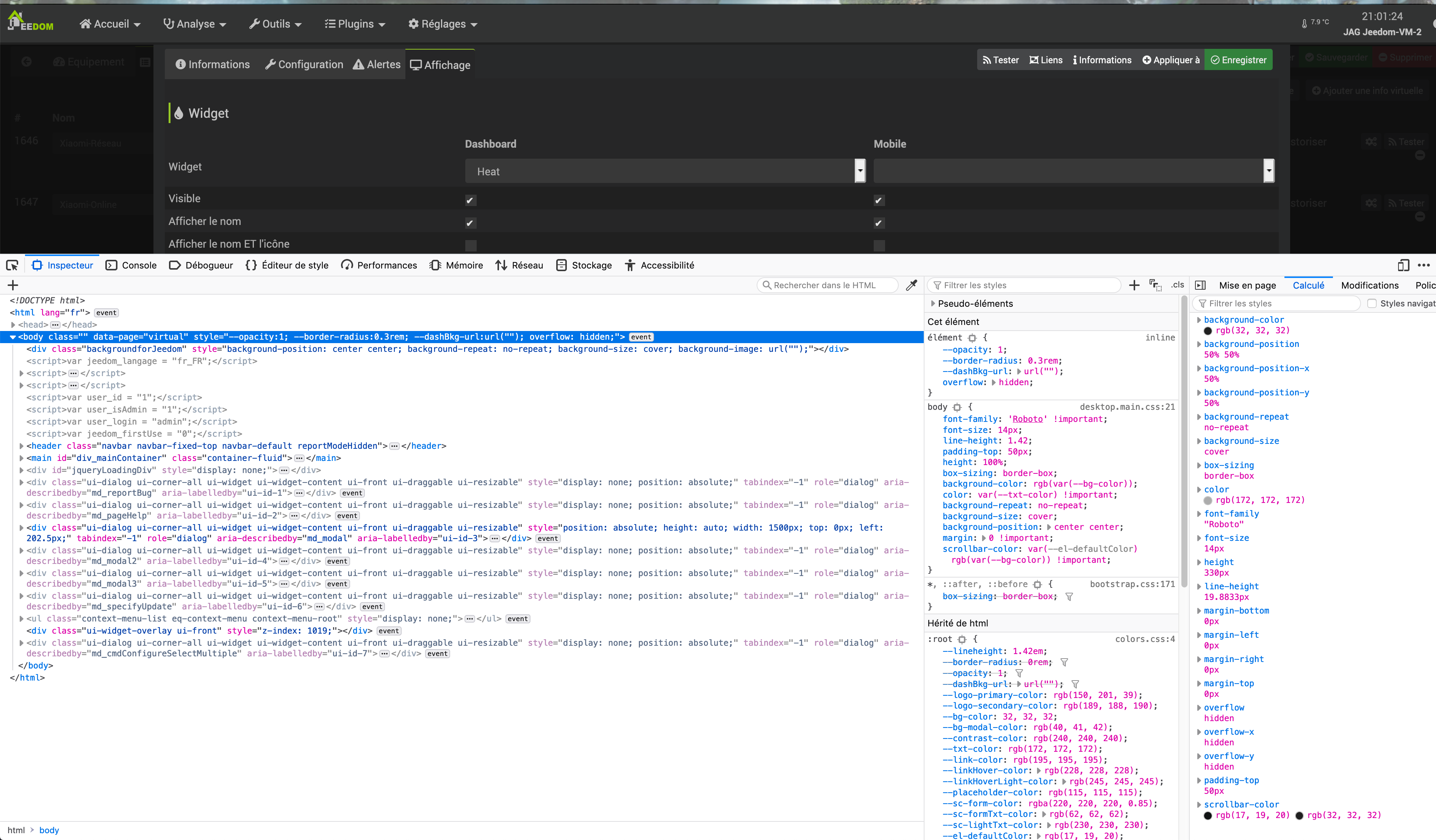

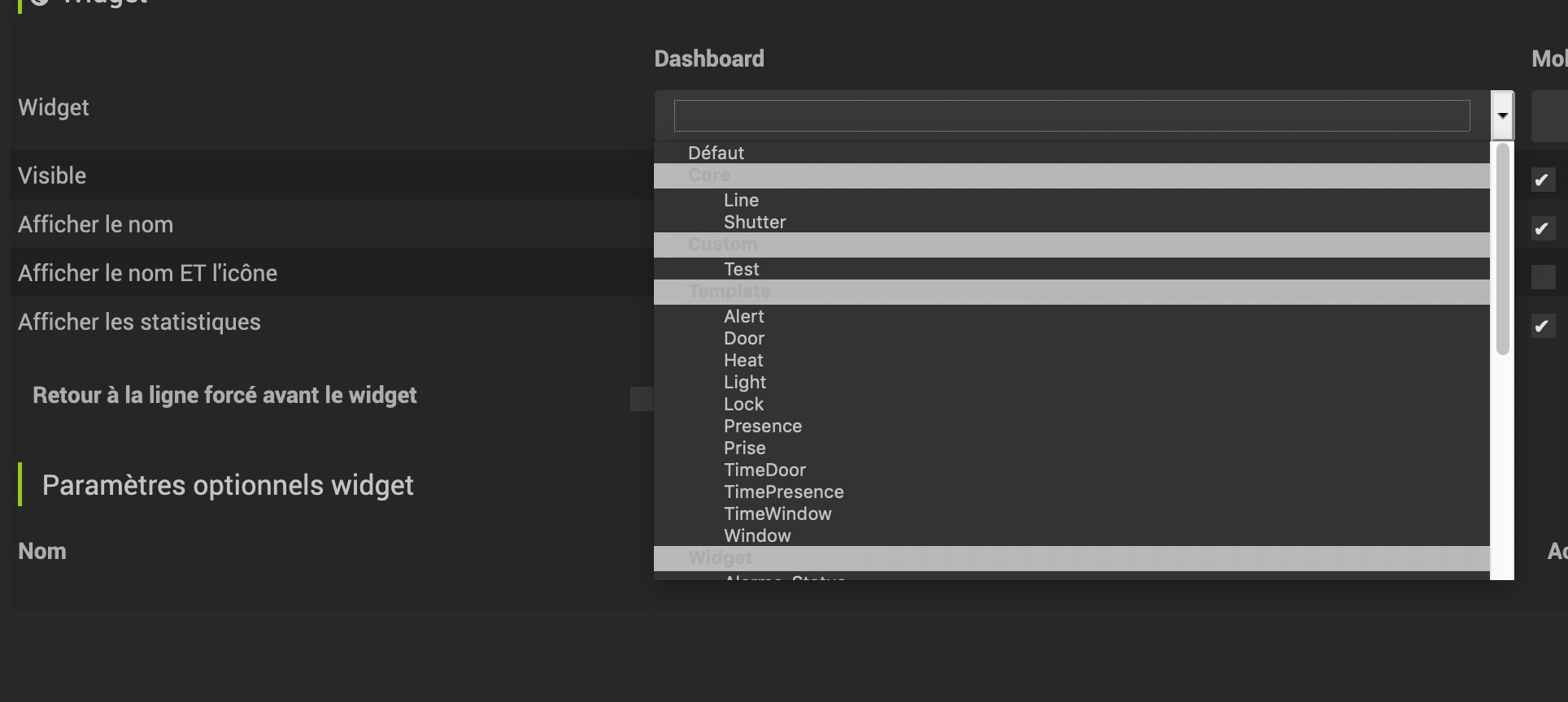

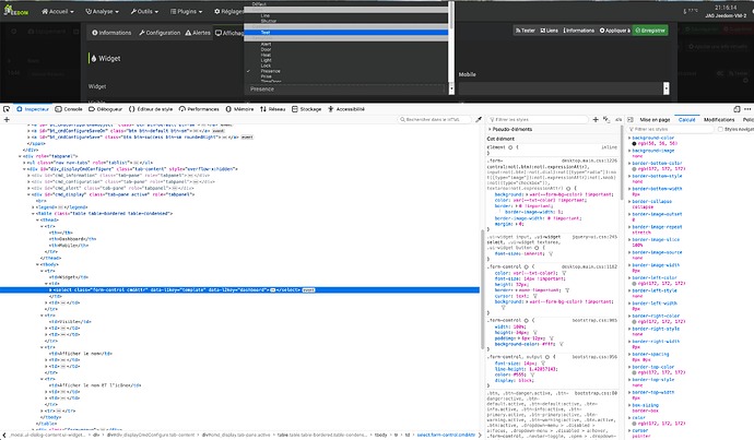

çà devrait être sur un fond plus sombre au contraire. ShiftF5 ?
si cela peut t’aider
Pas vraiment t’est pas dessus :joy: Dans ce cas prend l’icône tout à gauche (carré+flèche) et va te cliquer sur l’élément.

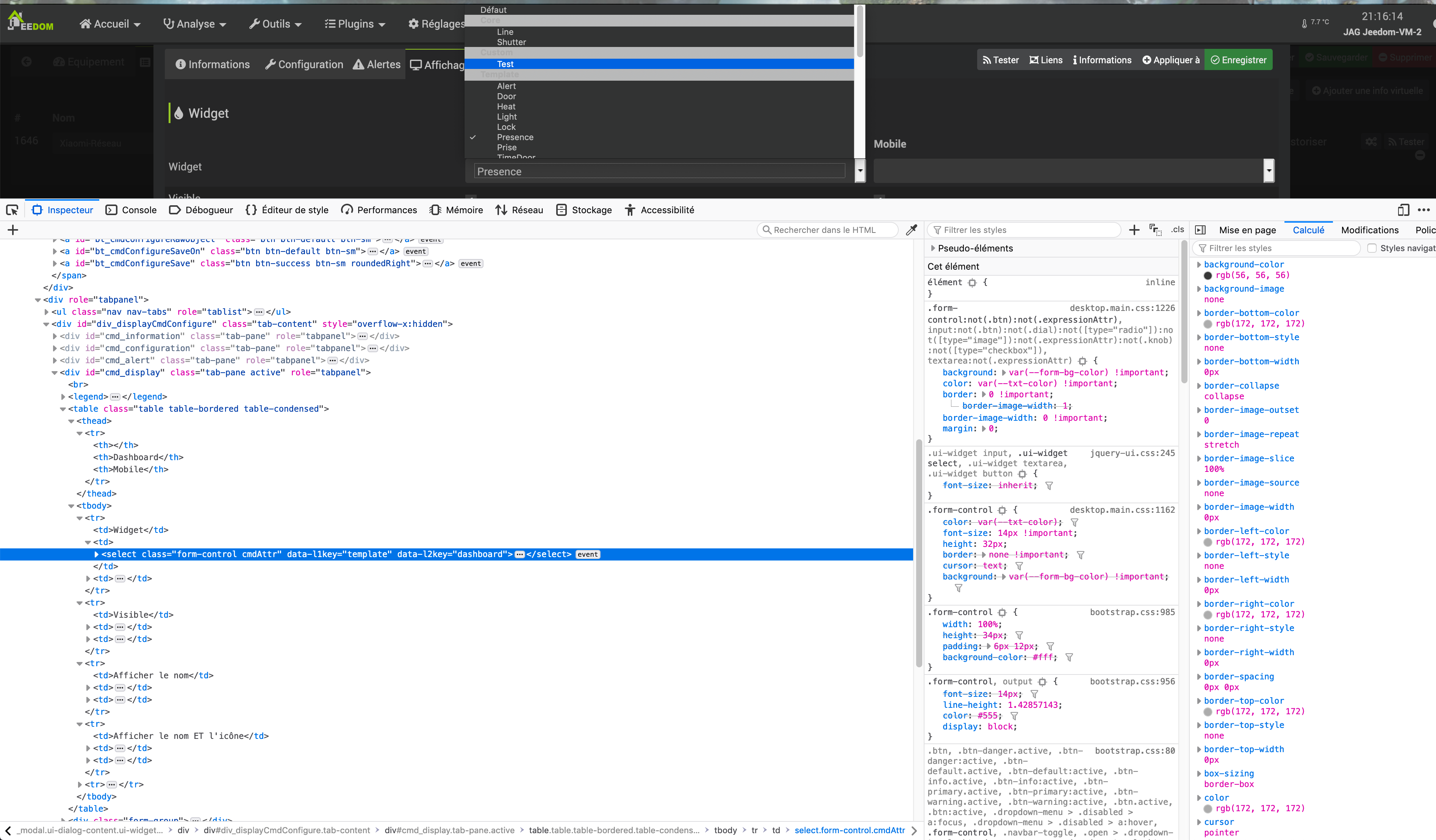

Mais là je vois pas pourquoi tu a çà
c’est peut ^tre mieux
Ben j’ai exactement la même chose que toi coté code, mais pas coté affichage :thinking:

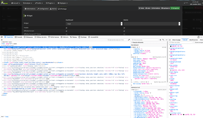

ok, méthode hard alors…
sous firefox:
ctrl H
dans aujourd’hui, trouve l’url de ton jeedom
clic droit dessus, « oublier ce site »
→ ferme firefox, réouvre l’url de jeedom. Il faudra rentrer login/pass. Et regarde ce que çà donne …

Je te confirme que c’est bien un comportement de Firefox mac. car sur Firefox windows pas de soucis

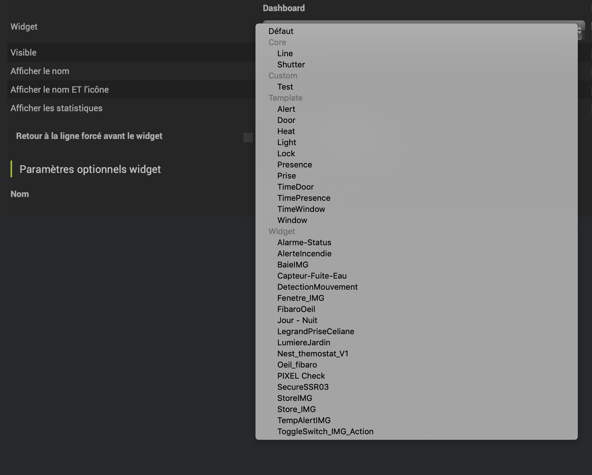

Bon, j’ai regardé sous safari/firefox avec mac os mojave et je confirme.
J’ai cherché un peu partout et visiblement on y peux pas grand chose. Les background-color ne sont pas supporté !
Il a fallut attendre iOS 12.2 il y a 15j pour le support des input color (véridique, on est en 2019 …) donc je ne me fais pas d’illusion. Apple et les standards …
Le seul moyen serait de ne plus utiliser de select (comme dans les configuration) mais c’est un chantier énorme pour les enlever partout.
Donc en l’état, désolé mais je ne vois pas comment régler le problème.
