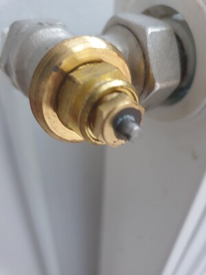

@mich0111 : quelles côtes veux tu? Les têtes ressemblent à ça :
Bonjour @Rick60
ça ressemble à des têtes en 28x1.5
Normalement Netatmo fournit des adaptateurs pour ça,
Pour Netatmo, comme pour Tado les têtes sont prévus pour des robinet 30x1.5 je doute que les vannes tado soit pas compatibles si Netatmo l’est.

J’ai des têtes qui ressemblent aux tiennes et j’ai mis ça comme adaptateur :
https://www.amazon.fr/gp/product/B005AF1PWM/ref=ppx_yo_dt_b_search_asin_title?ie=UTF8&psc=1
Tu peux vérifier si ce sont les mêmes.

J’ai mesuré le diamètre et il semble que ce soit du 28x1.5
Il y a effectivement des adaptateur chez Netatmo mais je ne sais pas si les têtes Tado se montent dessus. J’ai contacté Tado mais je n’ai pas eu de réponse pour le moment.

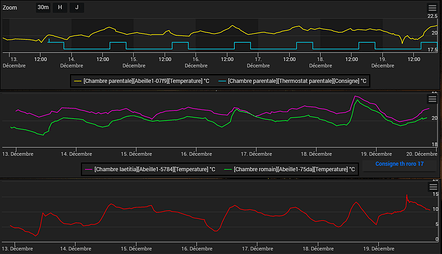

Un exemple de courbe: celle du haut avec le thermostat jeedom , celle du milieu la courbe en violet c’est avec robinet th classique avec une consigne de 17 et la courbe verte avec tête connecter et thermostat jeedom et pour finir la courbe en rouge la température extérieur.
Les trois chambre sont avec des exposition différente , donc comme le dit @guipom le côté gadget des têtes connecter est un peux vrai .
