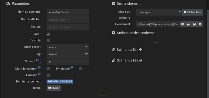

Alors déjà merci voilà ce que j’ai pour le moment
J’ai supprimé ce que j’avais avant ça m’a trop pris la tête…

Bonjour tout le monde alors je vous remercie pour votre aide!
J’ai réussi je viens de finir les test et en journée ça fonctionne reste a tester ce soir mais je suis confiant
Voilà mon senarios !!
