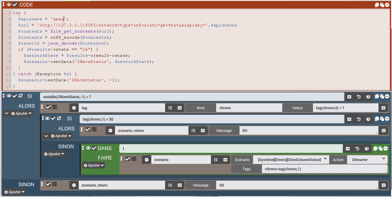

En cherchant un peu mieux, j’ai trouvé ma réponse sur l’ancien forum : Récupérer l’état du Z-Wave par script
J’utilise un appel à l’API Zwave dans un bloc code de scenario, je regarde le résultat, si le résultat est inférieur à 7 (awake) je refais une boucle du scenario toute les minutes, je lui laisse 30 minutes, si toujours pas réveillé après ce temps, je renvoie une erreur.
Dans mon scenario de relance de ma domotique, je fais un Si sur ce scenario.
PS: le bloc code pour ceux qui veulent faire du copier/coller :slight_smile:

try {
  $apizwave = 'xxxx';
  $url = 'http://127.0.0.1:8083/network?type=info&info=getStatus&apikey='.$apizwave;
  $contents = file_get_contents($url);
  $contents = utf8_encode($contents);
  $results = json_decode($contents);
  if ($results->state == "ok") {
    $networkState = $results->result->state;
    $scenario->setData('ZWaveStatus', $networkState);
} catch (Exception $e) {
  $scenario->setData('ZWaveStatus', -1);
