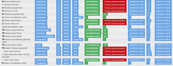

Après l’inclusion de mes volets profalux et de ma télécommande ZOE, j’ai investi dans 3 capteurs :
  • Xiaomi Presence Aqara 2 (XiaomiInfraRouge2)
  • Xiaomi Door Sensor Aqara 2 (XiaomiPorte)
  • Xiamo Temperature Carre (XiaomiTemperatureCarre)
Je n’ai eu aucun problème pour les ajouter à mon réseau ZigBee, et j’ai implémenté plusieurs scénarios.
Le lendemain, j’ai constaté que mes scénarios ne fonctionnaient plus. Les capteurs ne remontaient plus aucune informations.
J’ai donc :
  • supprimé les équipements dans Abeille
  • ré-initialisé les capteurs pour les ajouté à nouveau à Abeille
  • modifié tous mes scénarios.

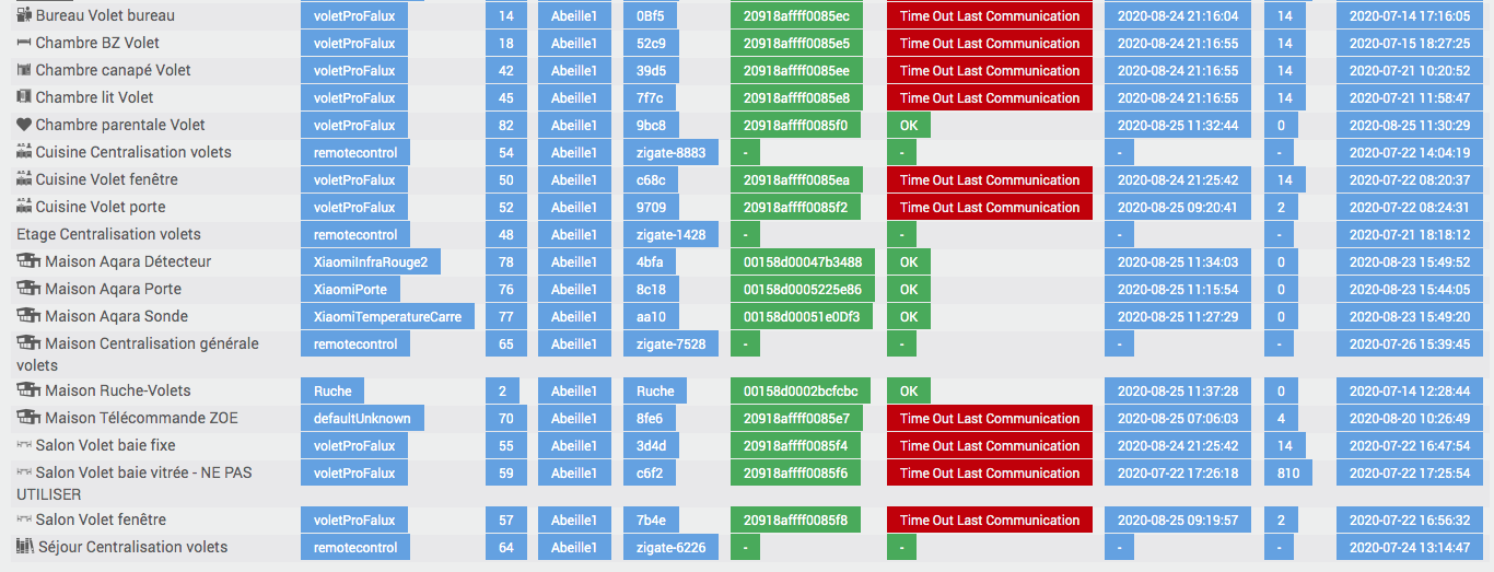

Cela a fonctionné quelques heures et depuis, mes capteurs sont en « Time Out Last Communication ».
J’en déduis donc qu’il y a un problème dans mon installation.
J’essaie, sans supprimer les équipements dans abeille, de remettre en vie les capteurs (via un appui court ou via un appui long sur le bouton) mais rien ne se passe.
Pouvez-vous m’aider ?

Je viens de regarder très rapidement. Déjà tu as une adresse IEEE absente pour le volet de la chanmbre parentale et ca ce n’est pas normal. Essaie de réinclure proprement le volet.
Ensuite pour la partie volet et pour éviter les Timeout qui arrivaient pour moi quelques fois, j’ai créé un scénario avec un cron 15 qui fait un Getlevel sur chaque équipement profalux. Plus de souci depuis.
Pour la partie Xiaomi, c’est un peu plus complexe. J’ai pour ma part une 10aine de capteurs de température et certains passent en Timeout au bout de quelques jours. On a pas encore trouvé pourquoi.
Quoi qu’il en soit, pour les réveiller, je te conseille de mettre ta PiZigate en mode inclusion puis d’appuyer 5sec sur le bouton d’appairage (sans supprimer l’objet Abeille du plugin !!). Normalement le module va de nouveau communiquer avec Jeedom et tu auras un message du genre :

J’ai réalisé la manipulation pour réveiller les capteurs xiaomi (en ayant au préalable mis ma ruche en inclusion).
=> Ils sont revenus à la vie.

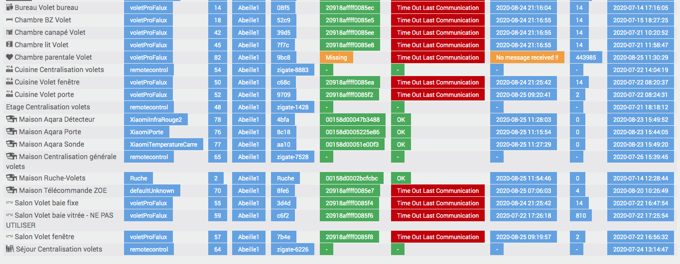

Après ré-initialisation de mon volet profalux et nouveau appairage, le problème d’adresse a été corrigé.
Contrairement aux capteurs xiaomi, une nouvelle abeille a été créée et j’ai donc supprimer l’ancienne abeille.
Par contre, après reboot de mon raspberry pi, l’adresse a disparu :
Autre point le refresh LQI remonte le même message d’erreur.

Le timeout indique que Abeille n a pas recu de message de l equipement depuis plus d’une heure alors que les equipements Aqara envoient un message toutes les heures. Il faut résoudre le probleme radio.
Ca peut aider: http://kiwihc16.free.fr/Radio.html

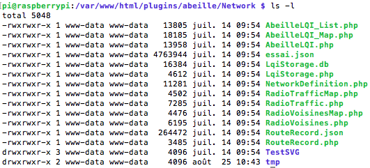

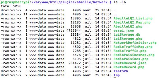

Tu as mis quels droits sur le répertoire ?
Bonjour sebfar,
J’ai passé ces 2 commandes :
sudo chown www-data:www-data tmp
sudo chmod 775 tmp
La commande ls -la retourne le résultat suivant :
Capture d’écran 2020-08-25 à 14.59.25
Cordialement,
yougo
Parfois, les erreurs sont vraiment bêtes.
Il s’avère que j’avais 2 répertoires abeille et Abeille.
